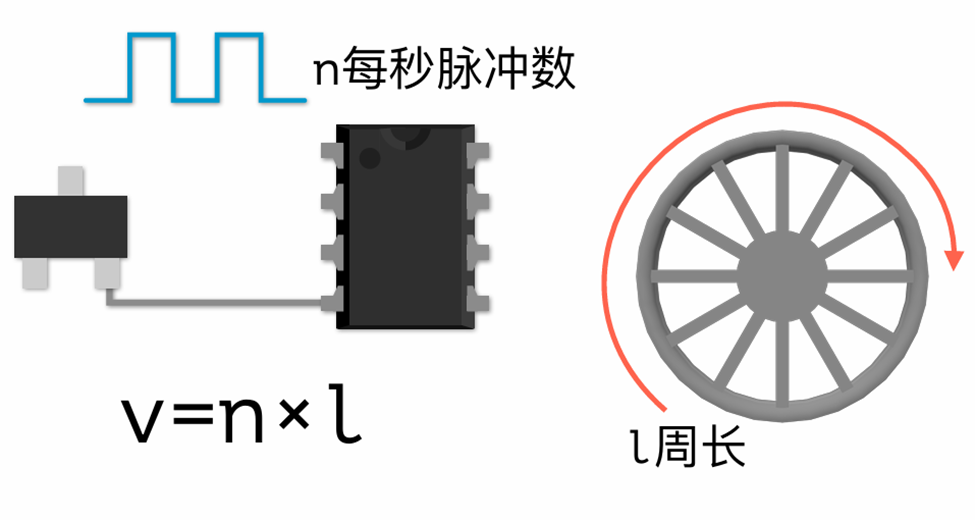

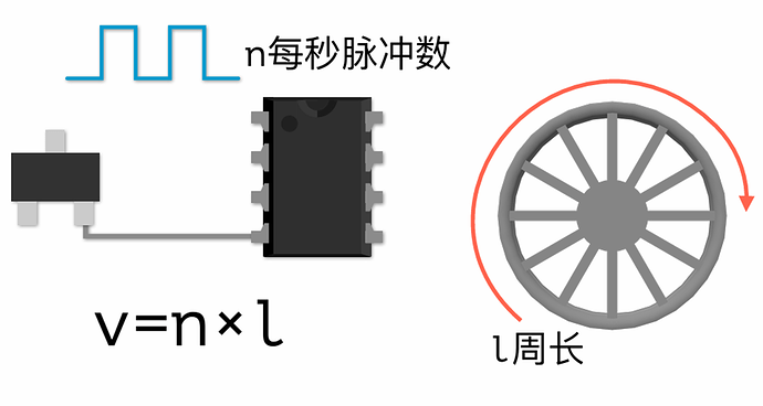

你有没有好奇,自行车的速度是怎么测量出来的,其实只需要一个几毛钱的霍尔传感器,就能做到。
霍尔传感器有一个这样的特性,当磁铁靠近时,它就会输出高电平,离开之后输出低电平。

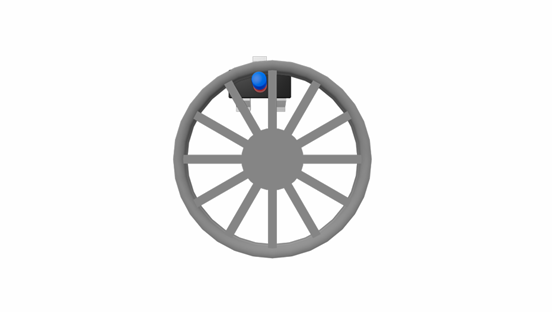

在自行车轮子上装一块小磁铁,再给他加一个霍尔传感器,轮子每转一圈,磁铁就会经过霍尔传感器一次,传感器就会输出一个脉冲。
而霍尔传感器是和单片机相连的,统计每秒收到多少个脉冲,再结合轮子周长,就能直接算出车速。
汽车的测速原理基本一样。只要有轮子在转动,就可以用数字霍尔传感器来测量转速

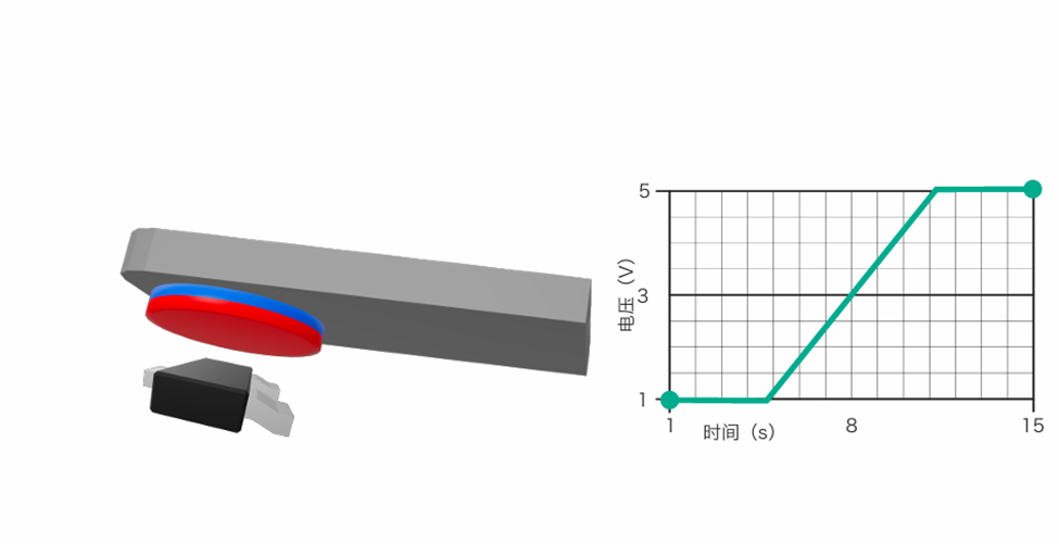

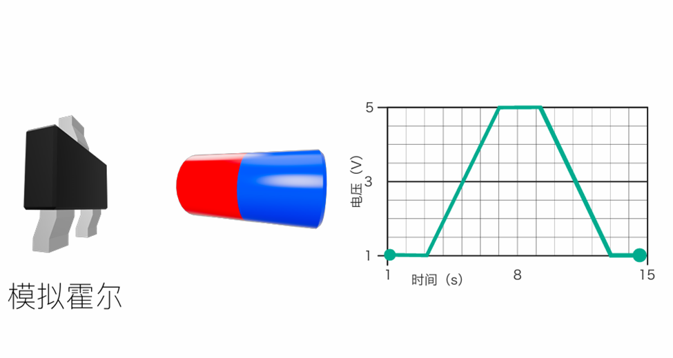

除此之外,还有一种模拟霍尔传感器。单从外观看,它和数字霍尔长的一样,但它的输出不再是简单的高、低电平,而是一个连续变化的电压:磁场越强,输出电压越高;磁场越弱,输出电压越低。
比如汽车的油门踏板,就采用了模拟霍尔传感器。
踩下踏板时,磁场随之变化,霍尔传感器输出的电压也会连续变化。这样,单片机只需要读取这个电压大小,就能判断踏板被踩下了多少。
同时,由于霍尔传感器是非接触式检测,没有机械磨损,因此寿命极长,非常适合对可靠性要求极高的场合。

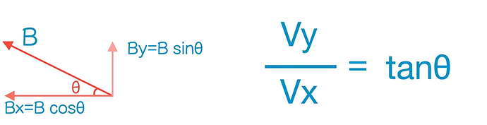

为了便于理解,我们用矩形代替霍尔传感器。它们是垂直于平面摆放的,分别位于X轴和Y轴。
同时必须搭配径向充磁的磁铁,它的磁感线是这样分布的。
当磁铁转动时,穿过两个霍尔元件的磁通量会跟着变化,霍尔电压也随之改变。

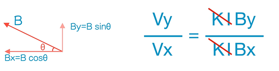

比如当磁铁转过角度 θ 时,X 方向的磁场分量可表示为 Bcosθ,Y 方向的磁场分量为 Bsinθ。
根据霍尔效应,电压和磁感应强度成正比。

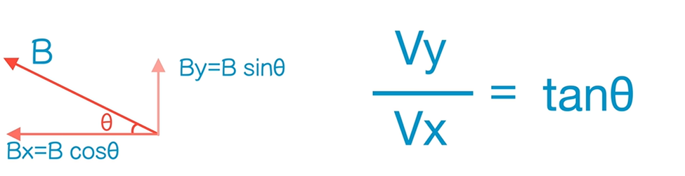

把Vy和Vx两个电压做比,霍尔灵敏度K和电流i都会被消去,而磁感应强度Bx和By都可以用三角函数表示,磁感应强度B也可以消去,此时就只剩下sinθ/cosθ。
根据三角函数sinθ/cosθ=tanθ,此时角度值就只和两个电压有关,而这两个电压都可以被霍尔传感器直接测量,这样就能测得磁铁当下所处的角度。
角度值就是这么算出来的。

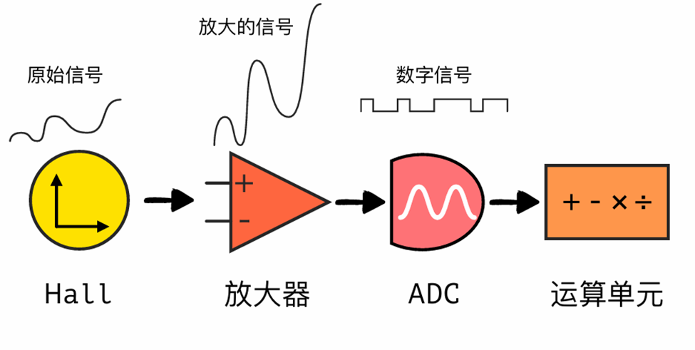

芯片内部不只有霍尔传感器,还集成了放大器、ADC 与运算单元。这样就构成了磁角度传感器。
霍尔电压先经放大器放大,再由 ADC 转为数字量,然后通过运算得到角度,最后以串行二进制数据输出,常见为 12 位或更多。

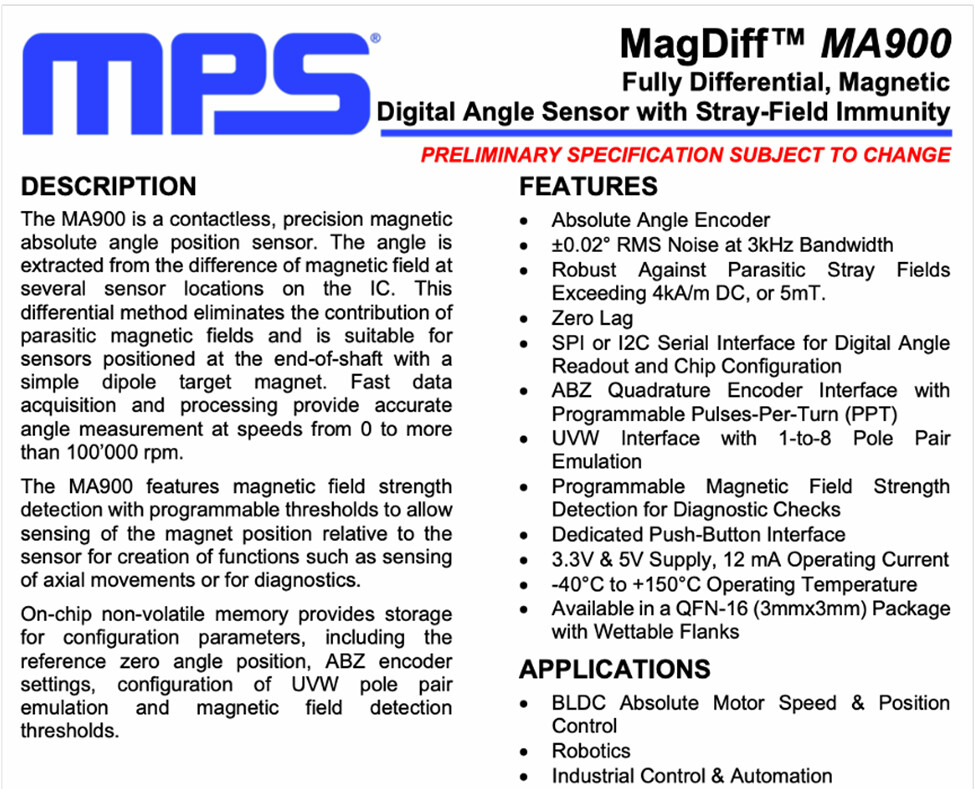

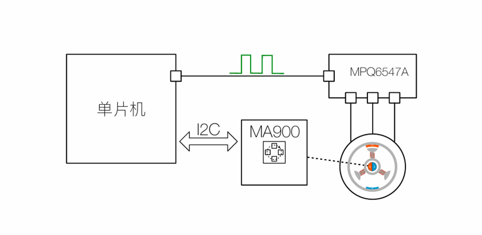

比如我之前用的MA900角度传感器,它是14位的,相当于把360度分成了16384份。每一份就是0.02度,也就是它的测量分辨率是0.02度。
