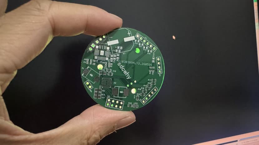

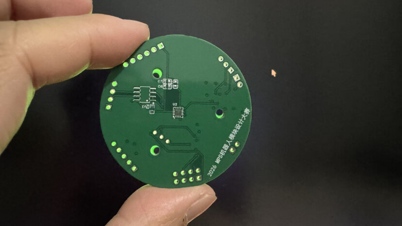

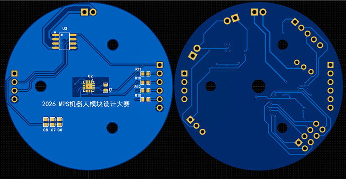

一、PCB打板回来

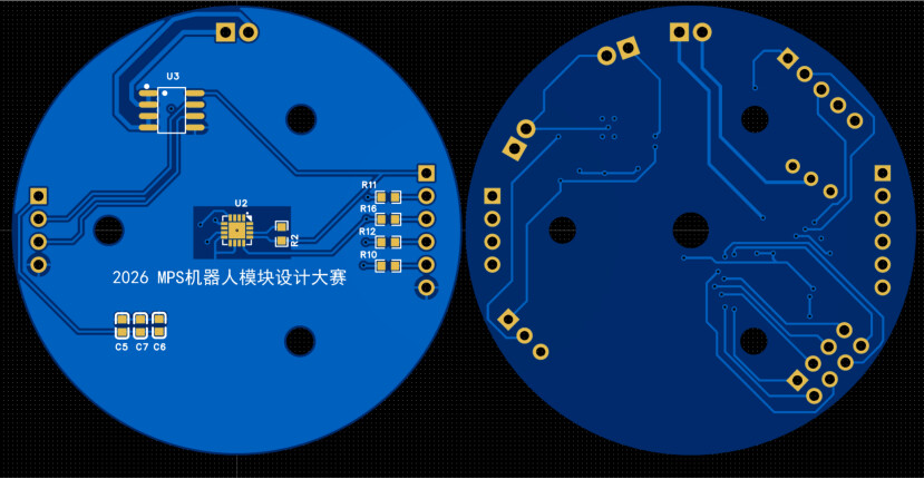

纯小白一个,第一次设计PCB问题百出,让大家见笑了!第一次打的版选的4层,内一GND,内二电源,4层全部铺铜,PCB打板回来后,测量输入、输出的电压和GND都是短路状态,到底是哪问题导致的短路?也不清楚,由于当时用浏览器的EDA画的PCB,浏览器出现bug最终的工程文件没有保存,现在只有打印PCB的zip文件,布完线的工程文件没有!反转就是不能用
这个是第二次打的板,第一次的发现不能用后紧急画了一个2层的,抢工期,还是很多问题:比如又少画个VCC端的1uF电容,还有电源铺铜不够,还有好多,感谢大佬们指正,不断改进中,不过这次能用了!先测试用着吧

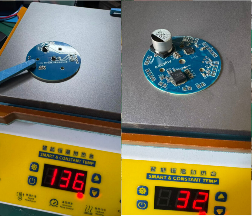

焊接器件

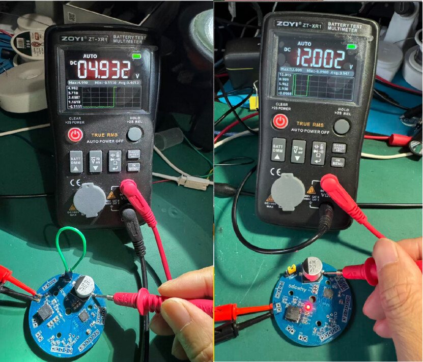

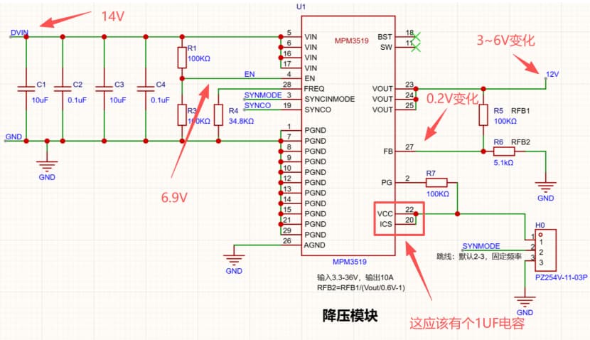

测试!不过这块板子,这个MPM3519,我设置的输出12V,但是现在输出3-6V变化,反馈电压基准FB手册写着0.6V,但现在0.2V上下变化,最终在群友的帮助下,发现少花一个1uF电容,加上就好了!
增加电容前和增加电容后

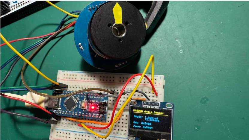

测试MA600A读取数据,本次大赛鼓励借助AI工具,我的程序部分基本借助AI完成
用AI封装的MA600A的SPI库文件

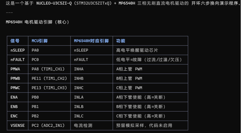

使用NUCLEO-U3C5ZI-Q - 当主控发送PMW信号,控制MP6540H

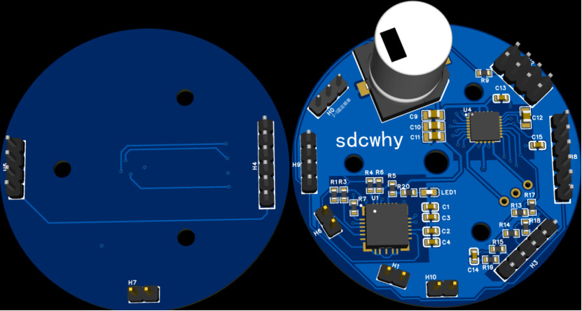

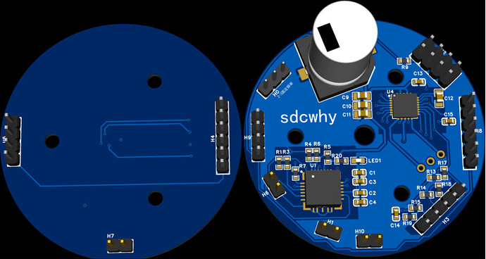

这个板子太大太丑了,而且是两块板,测试方便!第三天我又画了一个小的,和电机直径一样的,单块板的,继续测试看看能不能使用吧!
短路怕不是 四层板过孔没处理好, 跟GND覆铜短上了吧.
非常有可能,所以我这个外行第二次打的板直接没敢铺铜 :sweat_smile:,还好电流小,也没啥高速信号,测试着能用
调试过程非常典型,尤其是通过补全VCC引脚的1uF电容解决了MPM3519输出不稳的问题。这揭示了DC-DC芯片设计中一个常被忽视的关键点:VCC引脚不仅是电源,更是内部驱动电路的独立供电源。缺少旁路电容会导致驱动电压波动,使内部MOSFET无法完全导通,从而引发输出电压异常。
针对你第一次4层板出现的短路问题,这通常是过孔与铺铜处理不当导致的。建议后续设计时,在EDA软件中利用“设计规则检查”(DRC)功能来提前发现此类隐患。
下一步计划将板子做小并与电机同径,这个思路很好。届时需要重点关注大电流路径的走线宽度和散热设计,确保在高功率密度下依然稳定可靠。
