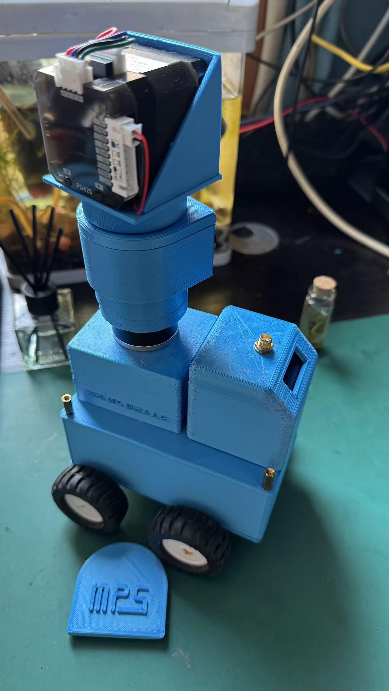

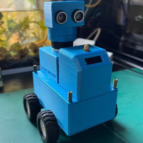

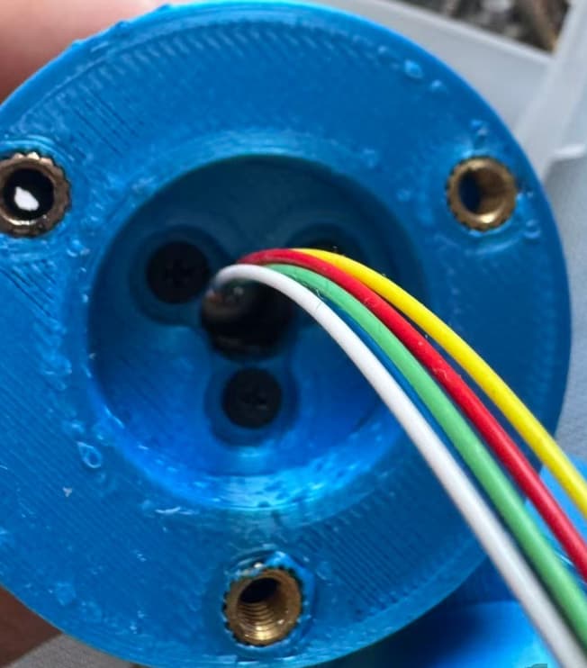

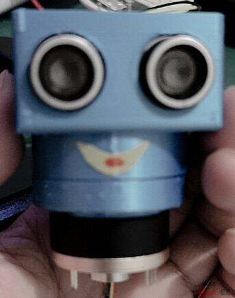

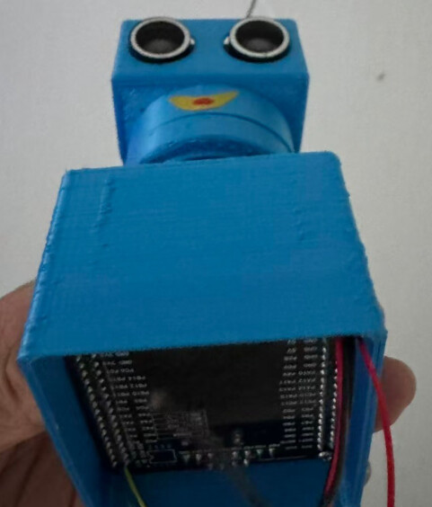

这一款能说话、能行走、能拾音、能看懂、能跟随、智能机器人。可以用来当做日常陪伴,具备物联网功能,能够控制家里的智能家居设备等。采样模块化设计原则,可以后期添加自定义模块,比如头部的FOC模组(基于MPS芯片的STM32模组)、前面的小智模组(ESP32S3模组)、底部的行走模组(树莓派),这三个模组都能独立运行!而且头部上盖可以替换其他接口,并预留了滑环线路,比如接舵机、步进电机等方便添加其他功能。
(1)作品名称、作者(MPS用户名)、作品照片;
作品名称:基于MPS的智能家居六能交互机器人
作者:sdcwhy
作品照片:
可替换的摄像头模组
可替换的步进电机模组

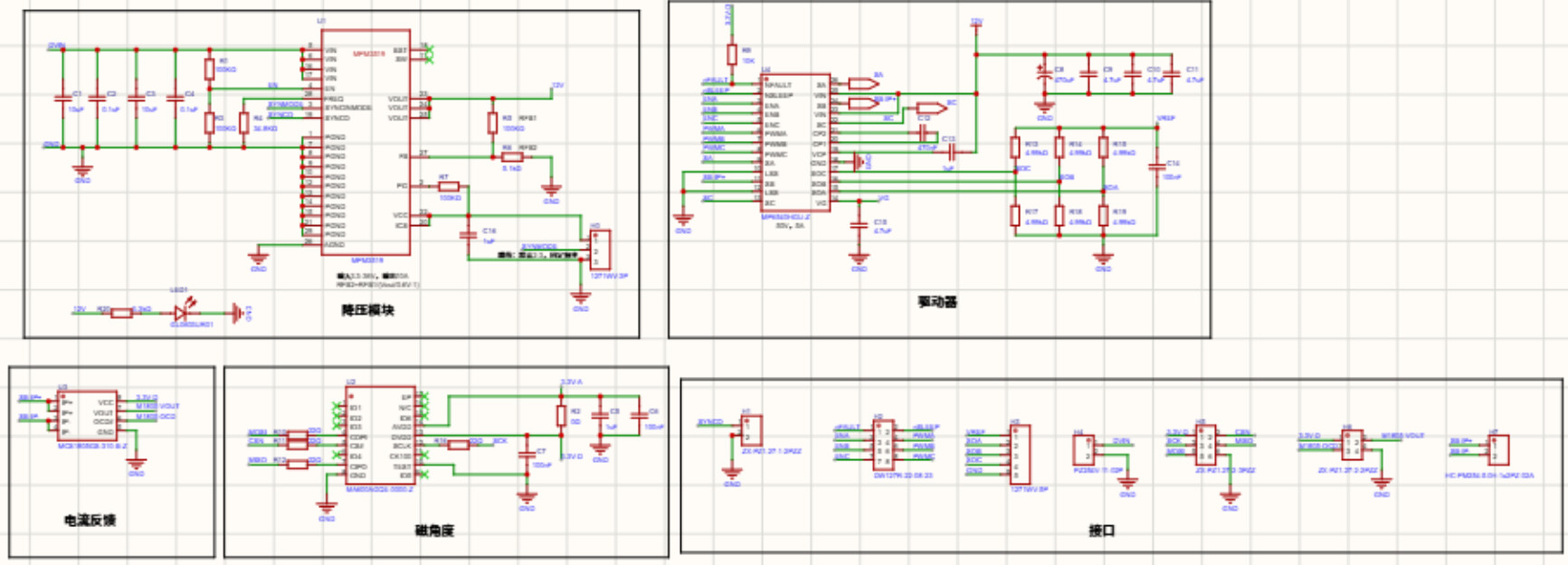

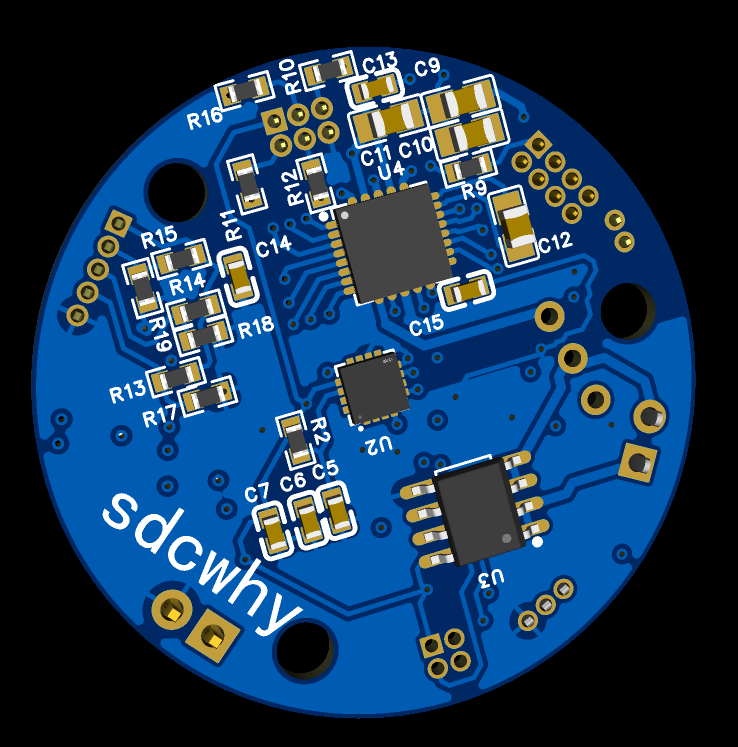

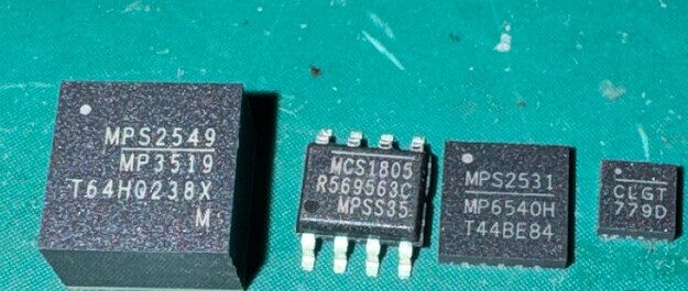

1. MPS 核心芯片组(控制板)
表格
芯片型号 类型 数量 核心功能

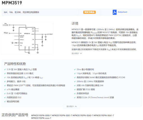

MPM3519 同步降压电源芯片 1 宽压输入大电流稳压,整机供电
MP6540H 三相 BLDC 驱动芯片 1 内置三相半桥,驱动无刷电机
MA600A TMR 磁角度传感器 1 SPI 读取转子绝对角度,FOC 位置反馈

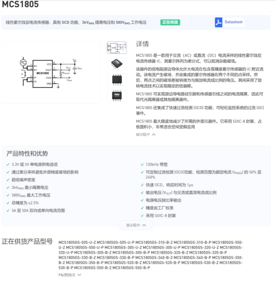

MCS1805 隔离霍尔电流传感器 1 相电流采样,电流闭环、过流保护

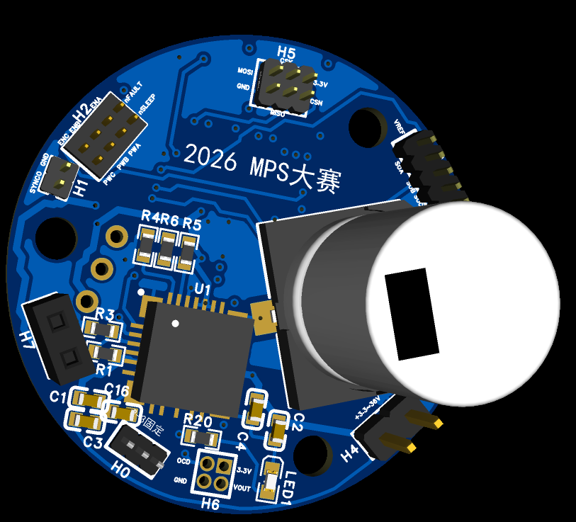

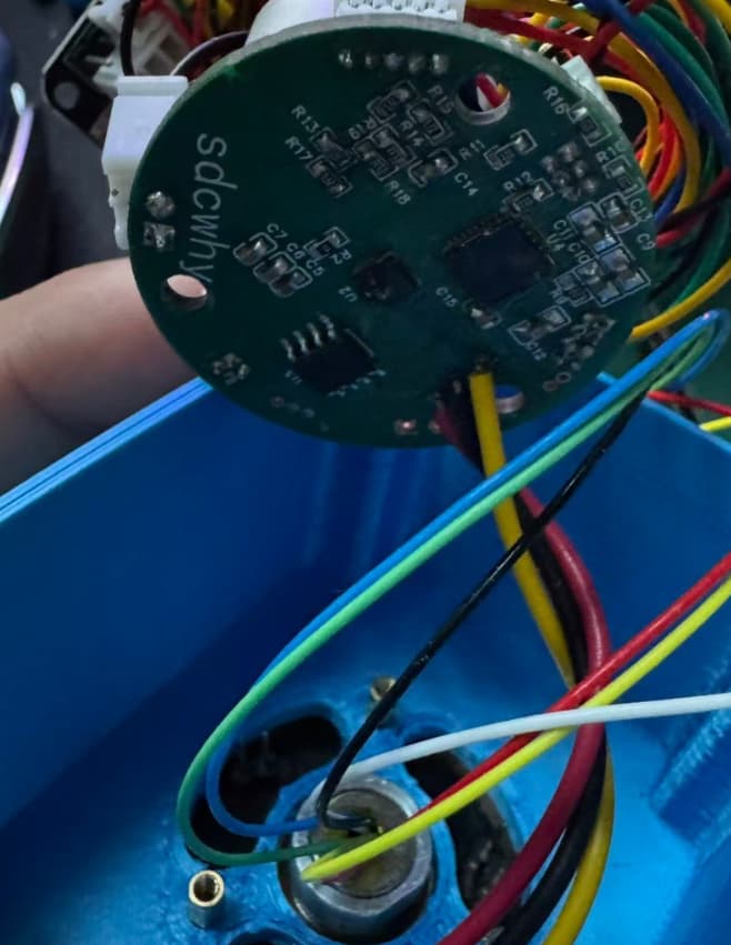

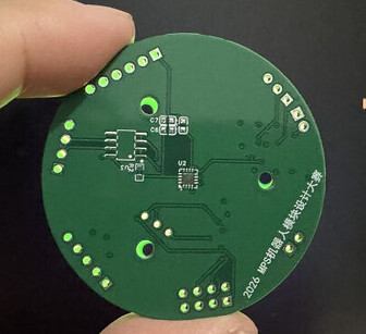

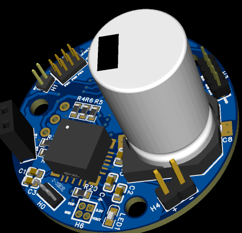

PCB及实物图

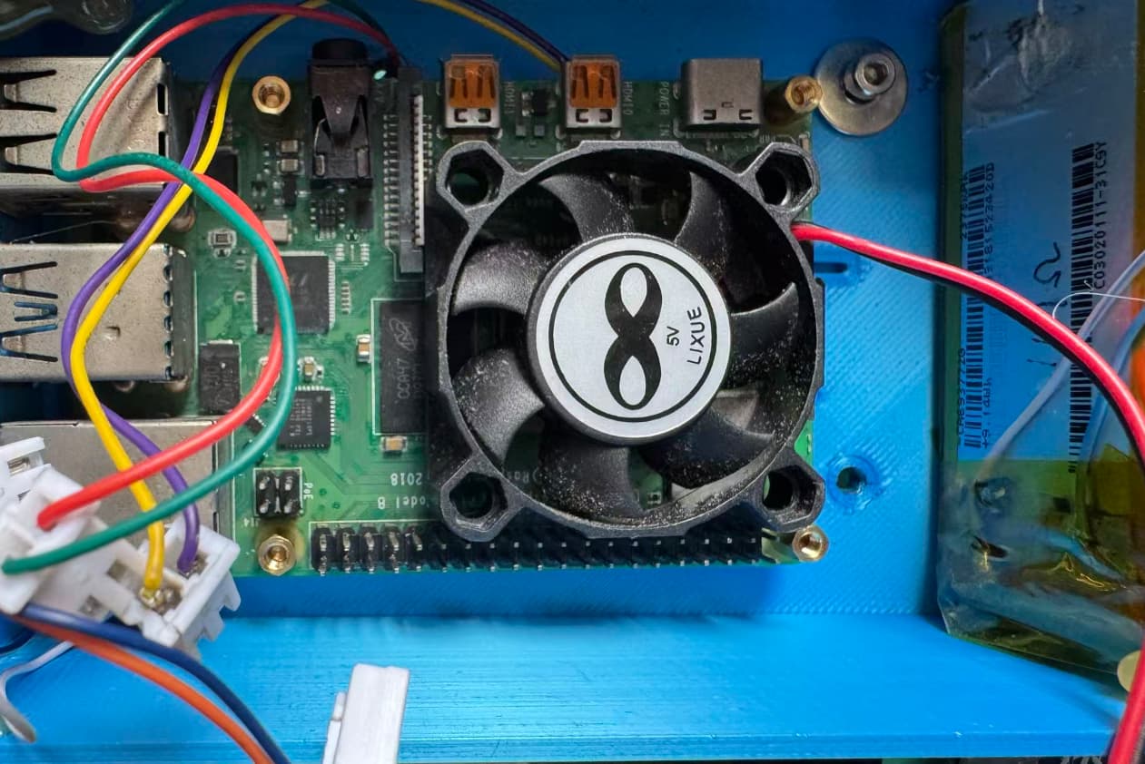

网关主控 树莓派 4B 4GB 1 行走控制、WebUI、MQTT 网关、串口桥接

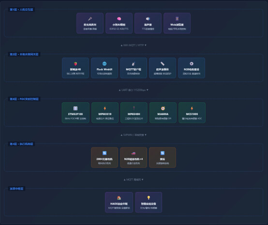

【设计思路】

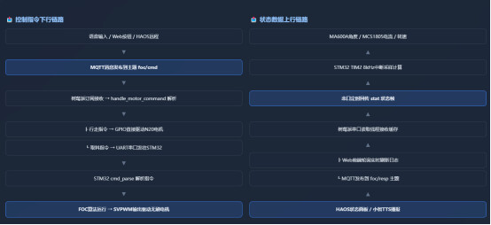

项目采用四层分布式解耦架构,自上而下分为语音交互层、决策网关层、实时控制层、执行硬件层。 STM32专注8kHz实时FOC电机控制,树莓派负责行走、WebUI、MQTT物联网转发,小智AI提供语音入口,最终接入HAOS家庭中枢实现全屋联动。
【系统软硬件介绍】
【软件数据流实现框图】

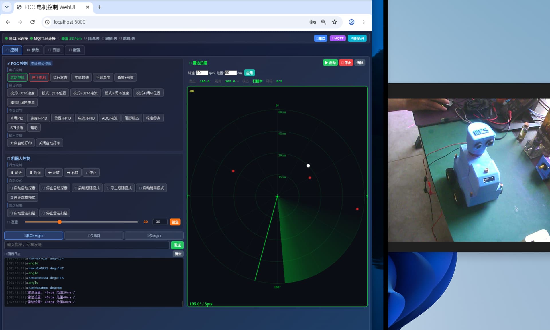

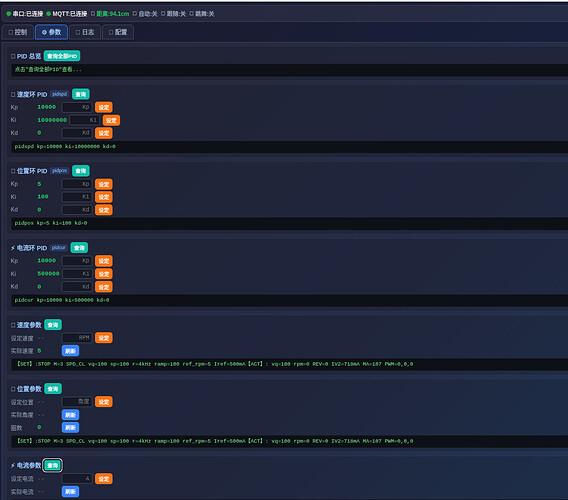

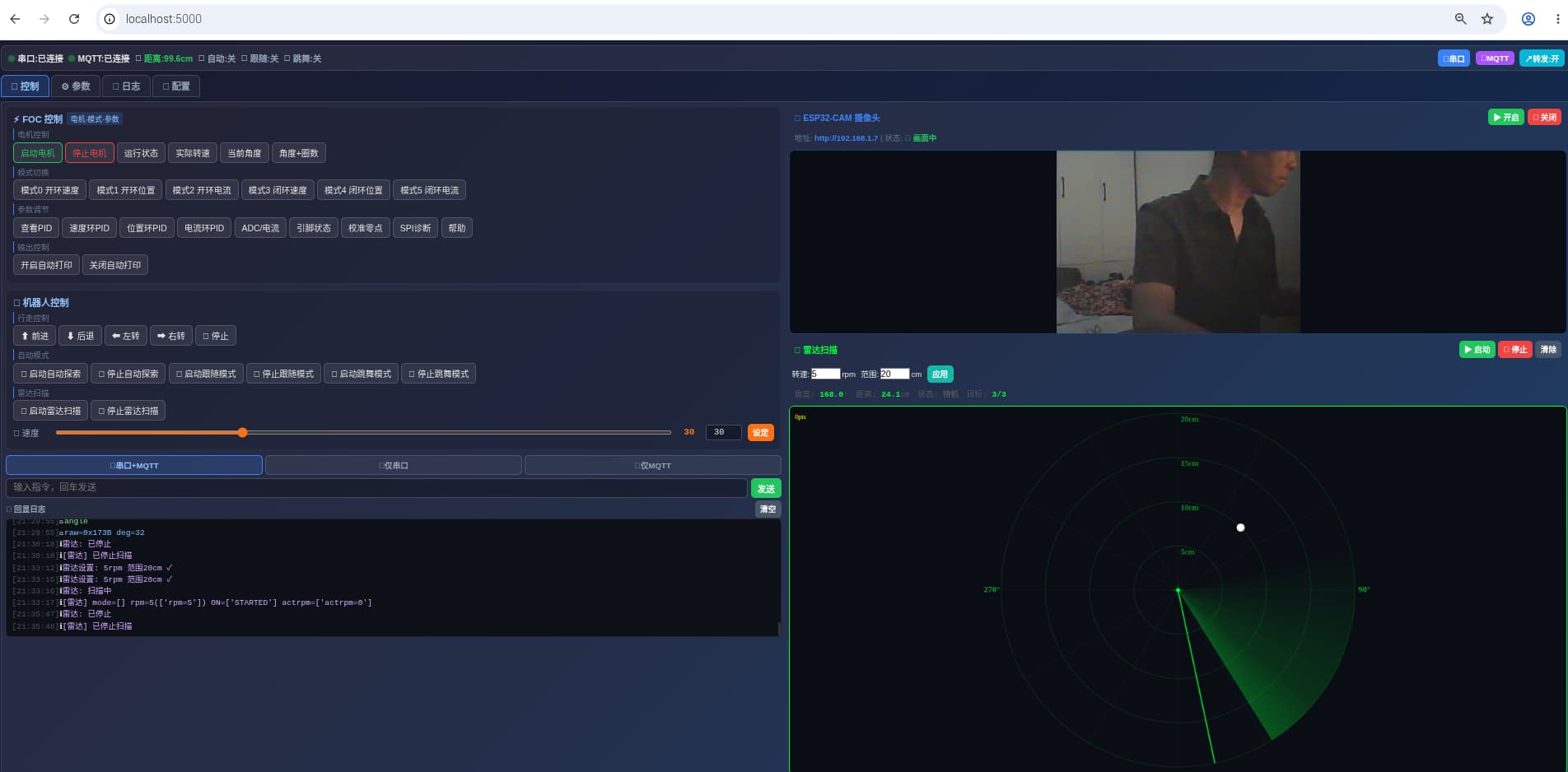

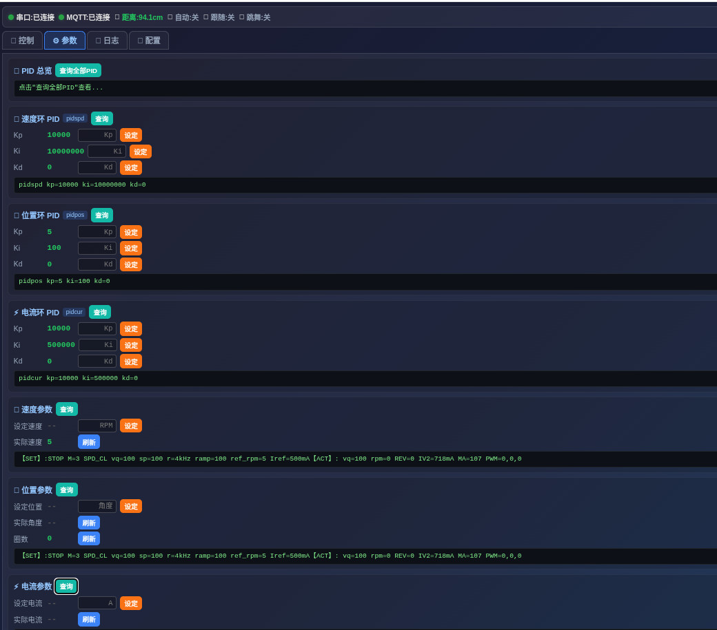

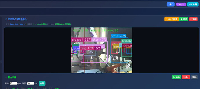

【WebUI界面】

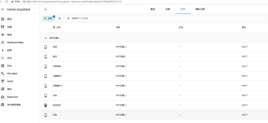

【HAOS界面】

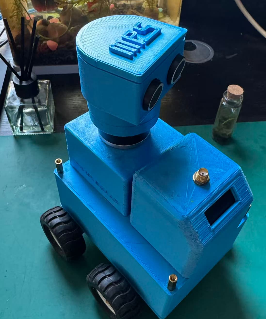

【部分制作过程】

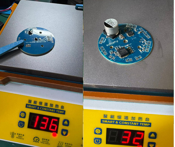

1.芯片到货

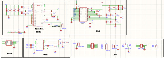

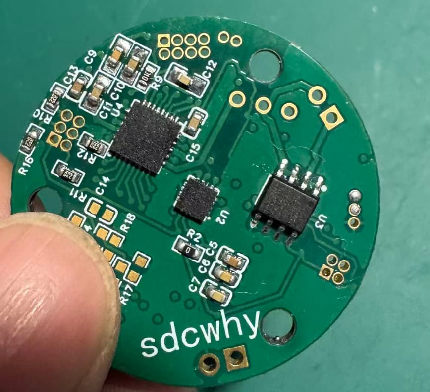

2、原理及PCB设计
3、焊接

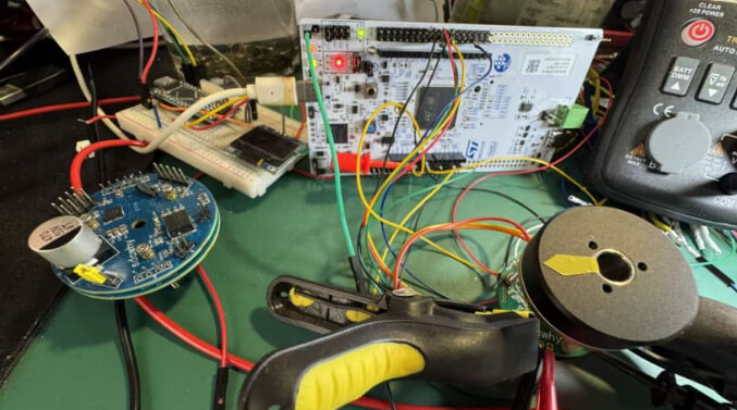

4、PCB测试,查找bug
5、驱动测试

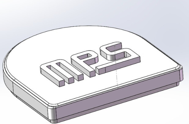

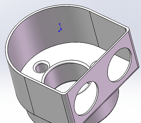

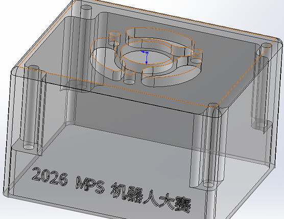

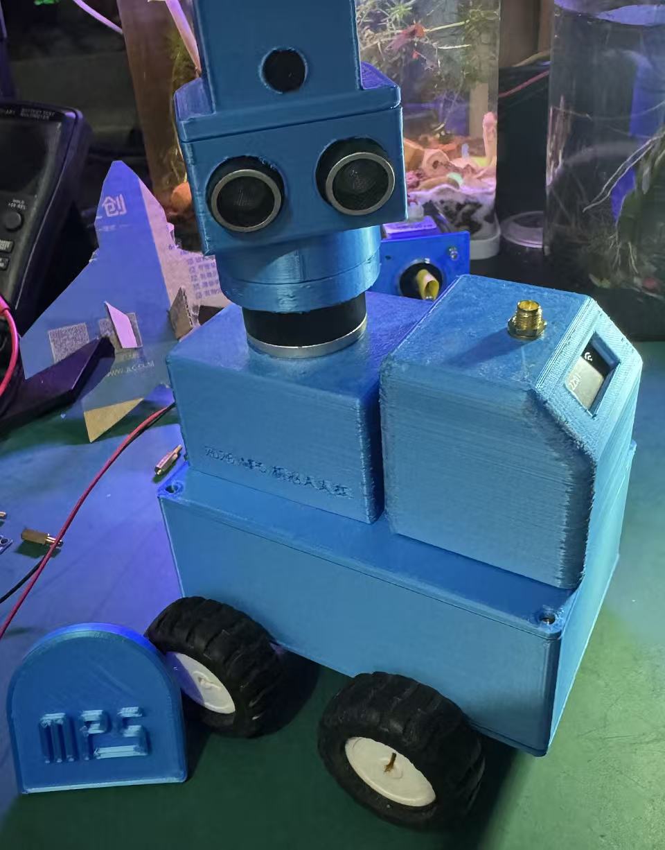

6、设计外壳并3D打印
7、组装

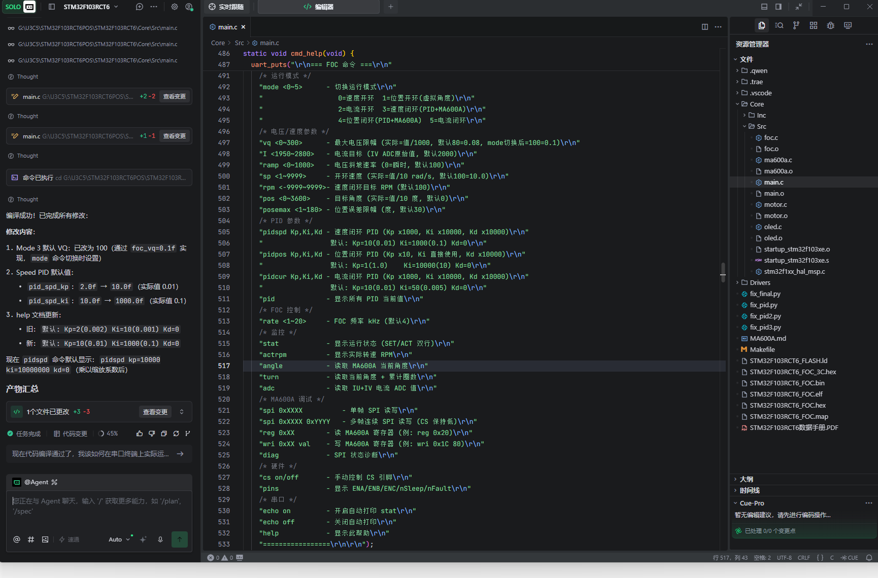

(一)MPS无刷控制板及STM32
核心职责:高精度实时FOC磁场定向控制,不涉及上层业务,纯电机实时控制。
MPM3519:宽压输入大电流降压,为整套控制板稳定供电
MP6540H:三相半桥驱动,接收SVPWM信号放大驱动电机
MA600A:SPI读取转子绝对角度,位置/速度闭环反馈源
MCS1805:隔离采样相电流,电流闭环+过流保护
6种控制模式:
模式0 速度开环 | 模式1 位置开环 | 模式2 电流开环
模式3 速度闭环 | 模式4 位置闭环 | 模式5 电流闭环
安全机制:电压斜坡缓启动、堵转检测、电流零点自动校准、nFault故障捕获

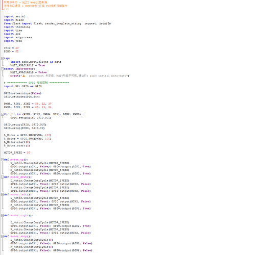

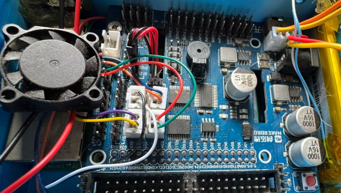

(二)树莓派4B
核心职责:承上启下的网关中枢,行走控制+人机交互+物联网转发。

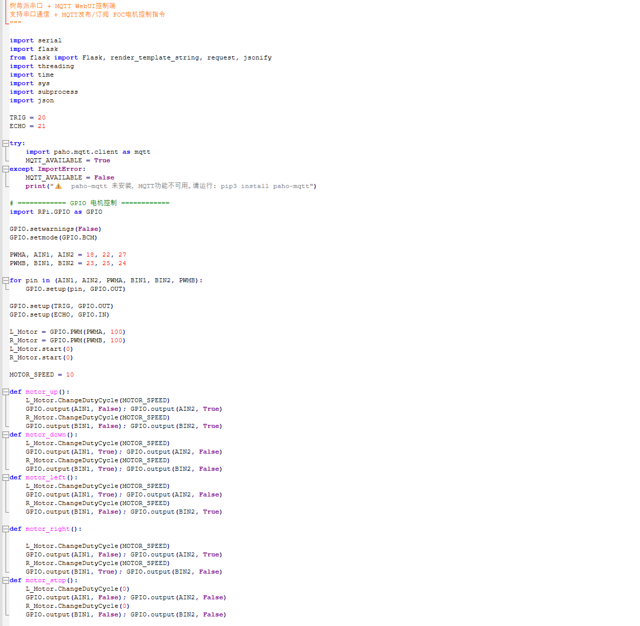

行走控制:GPIO驱动四路N20电机,前后左右差速转向
超声波:20cm安全阈值,前进时实时监测,遇障自动停车;
步进电机模块:完成一些指定旋转任务

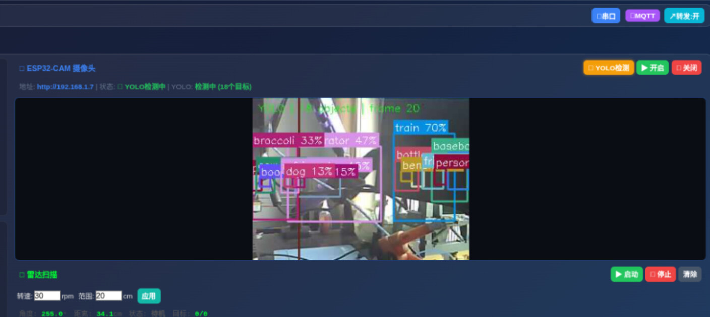

摄像头模块:远程查看监控、识别物体

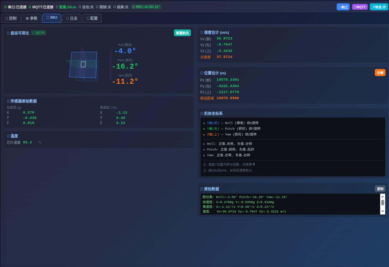

三轴加速度模块:实时显示机器人坐标系
自动探索:独立线程运行,遇障转向、四面受困后退算法
跳舞模式:电机已随机速度和角度进行间隔的动作,增加PID的值使其震荡,模拟摇头舞
雷达扫描模式:模拟军用雷达扫描周边物体,并已雷达图中显示实际位置
串口桥接:双向透传STM32的FOC指令与状态回显

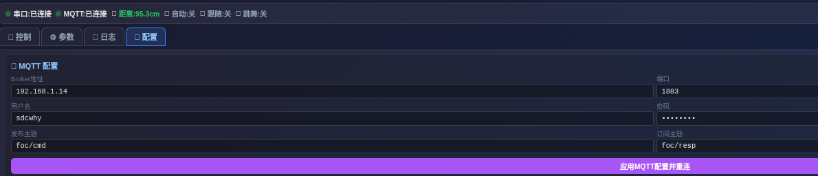

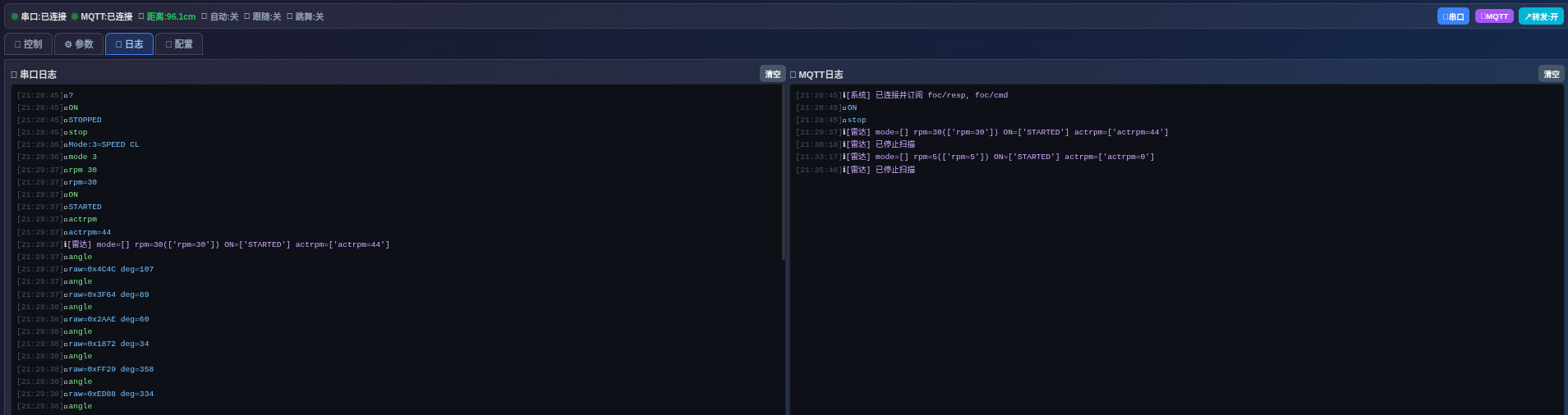

Web可视化:Flask深色控制面板,快捷指令+双日志实时刷新
MQTT网关:对接HAOS,语音指令下发、机器人状态上报
(三)小智AI语音车头
核心职责:自然人机交互入口,语音控制机器人+智能家居。
语义解析后通过MQTT下发指令到树莓派
支持两类指令:机器人运动类、家居设备控制类
TTS语音播报机器人状态、操作结果、告警信息
滑环供电支持头部360°旋转,线材不缠绕
(四)HAOS家庭中枢
核心职责:全屋物联网中枢,机器人融入智能家居生态。
MQTT Broker服务端,统一消息中转
远程查看机器人运行状态、下发指令

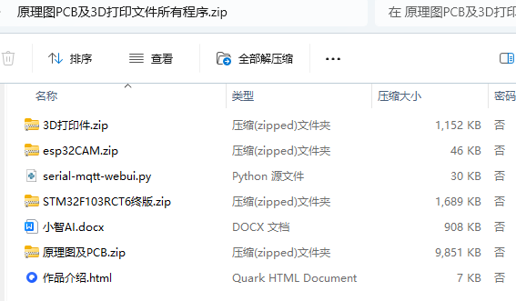

四. 作品源码
原理图PCB及3D打印文件所有程序.zip (13.4 MB)

摄像功能,可以遥控小车查看家中各个角落了,还可以识别物体

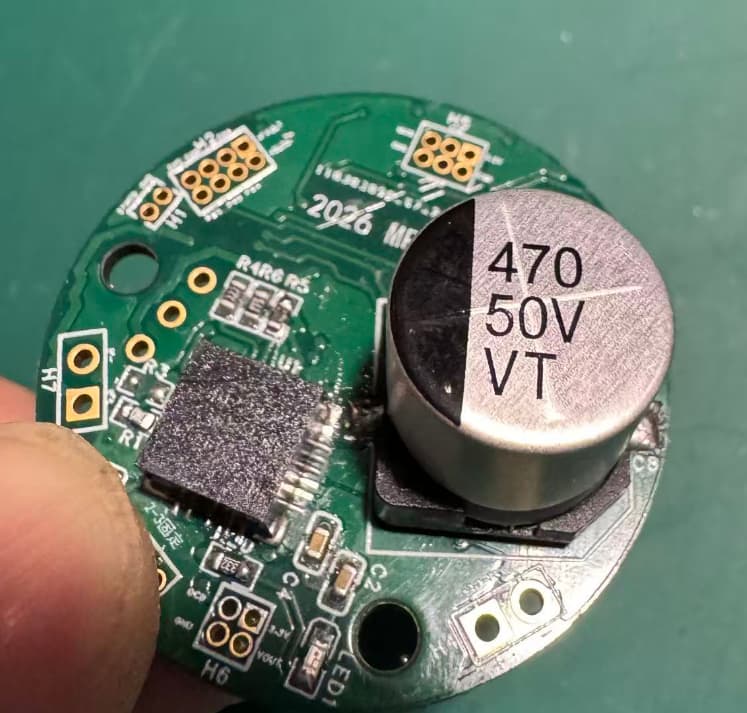

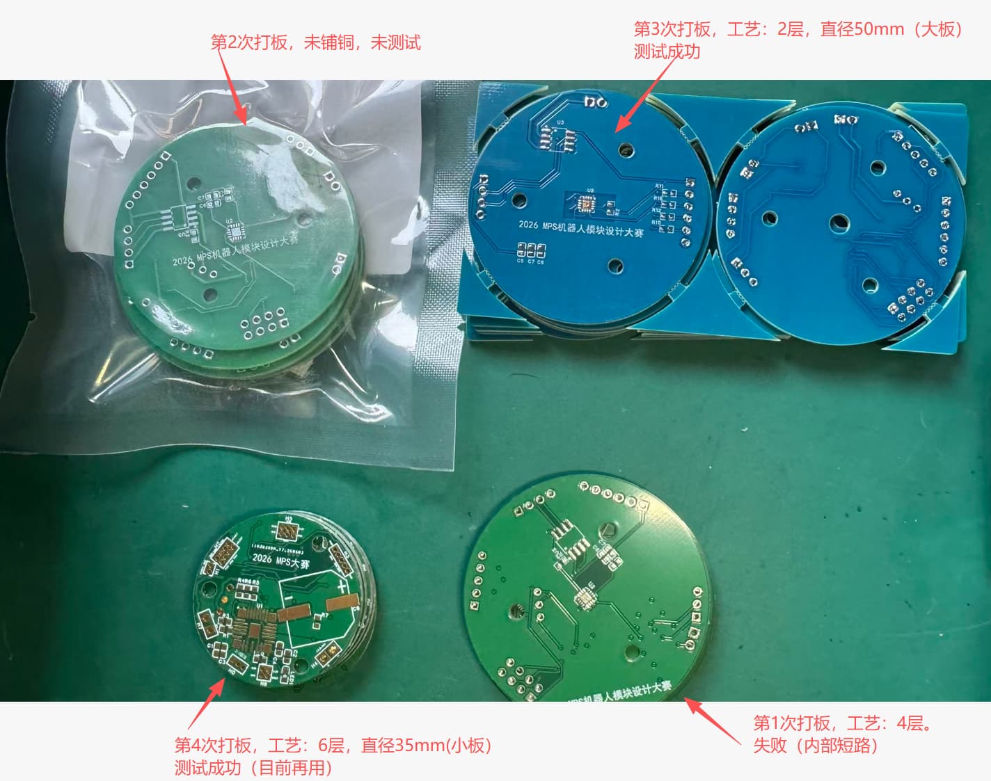

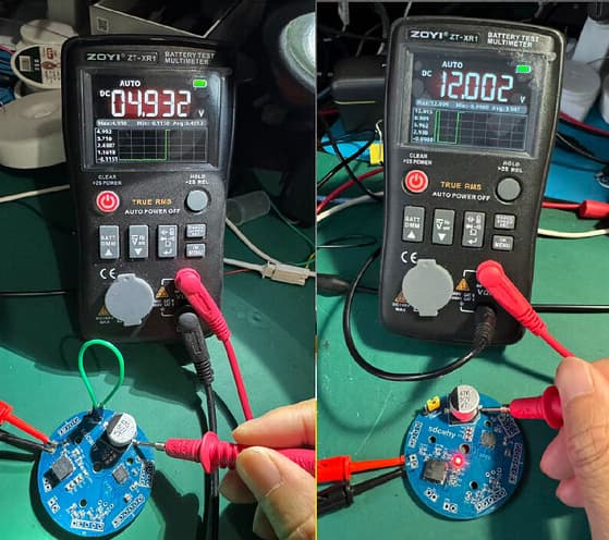

项目从芯片选型到整机联调历时两个多月,项目选定四款 MPS 核心芯片作为硬件基础,分别覆盖电源、驱动、位置反馈、电流反馈四大核心环节。我是第一次设计PCB,其中原理图与 PCB 设计后进行首轮打样,发现PCB短路无法使用。然后又进行了PCB设计,共4次打样,调试过程中遇到电源输出异常问题:MPM3519 设置输出 12V,但实际输出在 3~6V 波动,反馈引脚 FB 电压仅 0.2V 左右。经排查与社区大佬指导,最终定位为”VCC 引脚遗漏 1uF 去耦电容”,补焊电容后电源输出立即恢复正常,验证了 MPS 电源芯片对供电引脚滤波的严格要求。

2、 模块化设计,可玩性强。 头部、行走、主控三大模组完全独立,头部预留微型滑环与标准接口,支持 360° 旋转不绕线,可替换舵机、步进电机、摄像头等拓展组件。

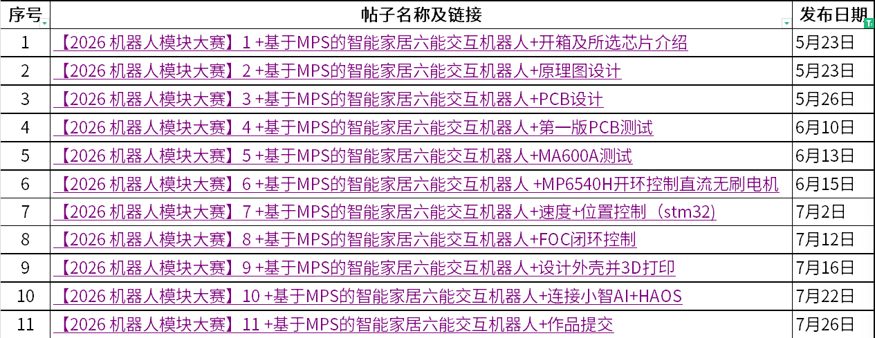

【帖子分享链接汇总】
【2026 机器人模块大赛】1 +基于MPS的智能家居六能交互机器人+开箱及所选芯片介绍
【2026 机器人模块大赛】2 +基于MPS的智能家居六能交互机器人+原理图设计
【2026 机器人模块大赛】3 +基于MPS的智能家居六能交互机器人+PCB设计
【2026 机器人模块大赛】4 +基于MPS的智能家居六能交互机器人+第一版PCB测试
【2026 机器人模块大赛】5 +基于MPS的智能家居六能交互机器人+MA600A测试
【2026 机器人模块大赛】6 +基于MPS的智能家居六能交互机器人 +MP6540H开环控制直流无刷电机
【2026 机器人模块大赛】7 +基于MPS的智能家居六能交互机器人+速度+位置控制(stm32)
【2026 机器人模块大赛】8+基于MPS的智能家居六能交互机器人+FOC闭环控制
【2026 机器人模块大赛】9 +基于MPS的智能家居六能交互机器人+设计外壳并3D打印
【2026 机器人模块大赛】10 +基于MPS的智能家居六能交互机器人+连接小智AI+HAOS
