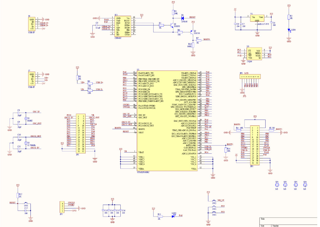

一、任务目标
利用STMF103RCT6双安卓口的开发板,发信号给MP6540H控制无刷直流6对级12V的2804的云台电机,通过SPI读取MA600A磁编码角度传感器,通过I2C 显示0.96的OLED。
二、硬件部分
:clipboard: 引脚接线
功能模块 信号名称 STM32F103引脚 外设/模式 备注
电机驱动 MP6540H PWMA PB6 TIM4_CH1 (PWM) A相PWM
PWMB PB7 TIM4_CH2 (PWM) B相PWM
PWMC PB8 TIM4_CH3 (PWM) C相PWM
ENA PB12 GPIO_Output 使能A
ENB PB13 GPIO_Output 使能B
ENC PB14 GPIO_Output 使能C
nSleep PB15 GPIO_Output 睡眠控制
nFault PB0 GPIO_Input 故障检测
磁编码器 MA600A SCLK PA5 SPI1_SCK SPI时钟
CIPO PA6 SPI1_MISO 数据输入
COPI PA7 SPI1_MOSI 数据输出
CS PA4 GPIO_Output 片选
OLED 显示屏 SCL PB10 I2C1_SCL I2C时钟
SDA PB11 I2C1_SDA I2C数据
电流检测 I_U PA0 ADC1_IN0 U相电流
I_V PA1 ADC1_IN1 V相电流
调试串口 TX PA2 USART2_TX 串口输出
RX PA3 USART2_RX 串口输入
板载资源 LED2 PA8 GPIO_Output 板载LED
SW3 PC9 GPIO_Input 按键3
SW4 PC8 GPIO_Input 按键4
USB1 RX PA9 USB_DM USB1接收
TX PA10 USB_DP USB1发送
USB2 DM PA11 USB_DM USB差分负
DP PA12 USB_DP USB差分正
调试接口 SWDIO PA13 SWD ST-Link下载
SWCLK PA14 SWD ST-Link时钟

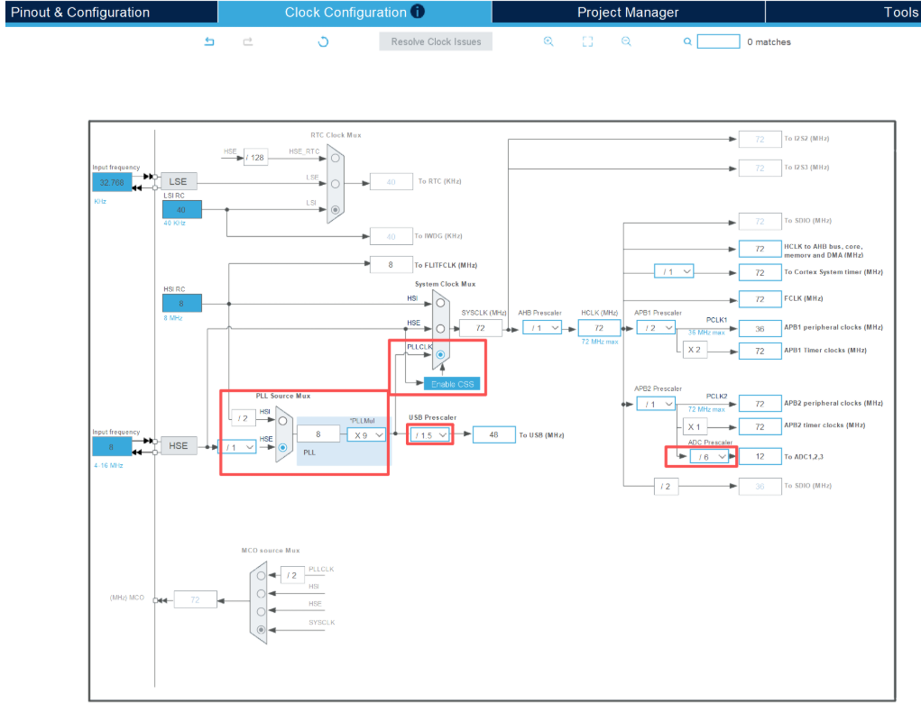

  1. 打开STM32CubeMX → ACCESS TO MCU SELECTOR
  2. 搜索 STM32F103RCT6 → 选择型号 → Start Project
时钟配置 (Clock Configuration) 配置项
设置值 HSE Crystal/Ceramic Resonator (8MHz) LSE Crystal Oscillator (32.768KHz) PLL Source HSE PLL Multiplier ×9 SYSCLK 72MHz AHB Prescaler /1 APB1 Prescaler /2 (36MHz) APB2 Prescaler /1 (72MHz) LSE = 32.768KHz (可选,用于RTC)

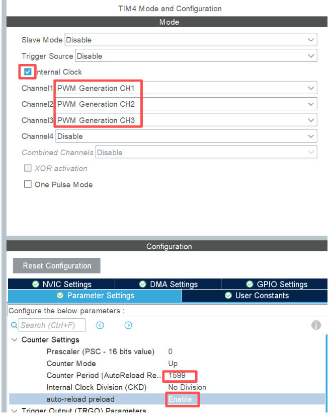

配置TIM1(三相PWM输出)
第一步:打开TIM1配置界面
  1. 在左侧 Timers 下找到 TIM1
  2. 点击进入配置界面
第二步:基础配置
参数 设置值 Clock Source Internal Clock Channel 1 PWM Generation CH1 Channel 2 PWM Generation CH2 Channel 3 PWM Generation CH3

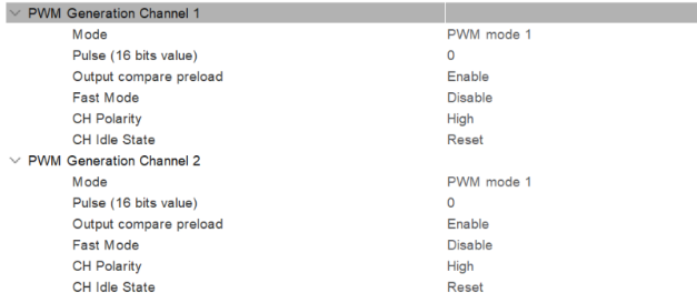

第四步:配置PWM模式
在 PWM Generation Channel 1/2/3 中:
参数 设置值 Mode PWM Mode 1 Pulse 0 Output Compare Polarity High Fast Mode Disable CHxN Polarity High (如果使用互补输出

第六步:启用PWM输出
在 NVIC Settings 中:
  • 可选:启用 TIM1 更新中断(用于FOC定时)

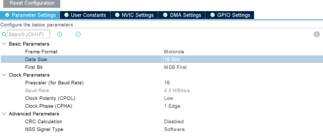

第一步:打开SPI1配置界面
  1. 在左侧 Connectivity 下找到 SPI1
  2. 点击进入配置界面
第二步:基础配置
参数 设置值 Mode Full Duplex Master Hardware NSS Signal Disable
第三步:配置SPI参数
在 Parameter Settings 中:
Data Size: 16 Bits
First Bit: MSB First
Clock Polarity (CPOL): Low
Clock Phase (CPHA): 1 Edge
Baud Rate Prescaler: 16
NSS Signal Type: Software (GPIO)

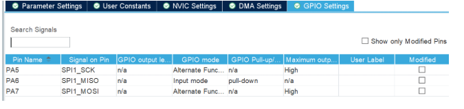

第四步:配置GPIO引脚
配置完成后,CubeMX会自动分配引脚:
  • PA5 → SPI1_SCK
  • PA6 → SPI1_MISO (CIPO)
  • PA7 → SPI1_MOSI (COPI)
  • 第五步:手动添加CS引脚
    SPI1的CS引脚需要手动配置:
  1. 在左侧 GPIO 中找到 PA4
  2. 设置为 GPIO_Output
  3. 默认电平设置为 High (CS高电平表示未选中)

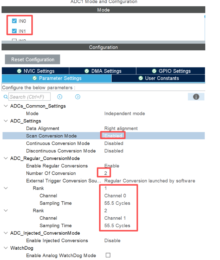

:clipboard: 下一步:配置ADC1(三相电流检测)

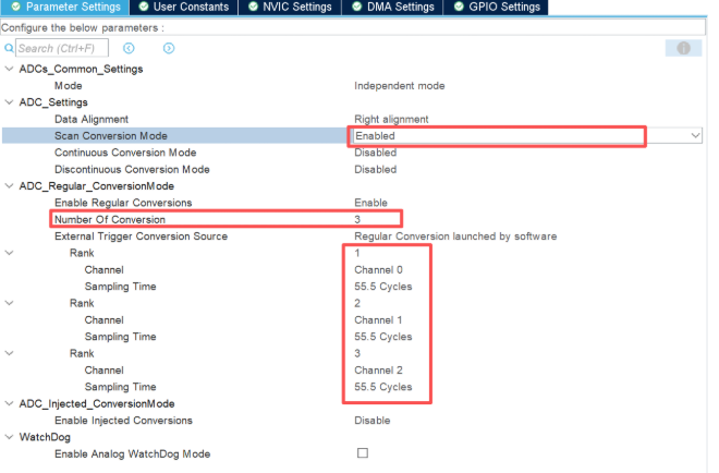

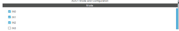

第一步:打开ADC1配置界面
  1. 在左侧 Analog 下找到 ADC1
  2. 点击进入配置界面
第二步:基础配置
在 Mode Settings 中:
  • Scan Conversion Mode : Enable
  • Continuous Conversion Mode : Disable
  • Discontinuous Conversion Mode : Disable
参数 设置值 Channel ADC_CHANNEL_0 (PA0) Sampling Time 55.5 Cycles
然后添加 Rank 2 :
参数 设置值 Channel ADC_CHANNEL_1 (PA1) Sampling Time 55.5 Cycles
然后添加 Rank 3 :
参数 设置值 Channel ADC_CHANNEL_2 (PA2) Sampling Time 55.5 Cycles

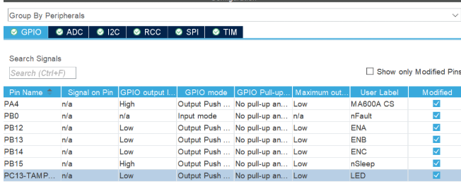

:clipboard: 下一步:配置GPIO控制引脚
第一步:打开GPIO配置界面
  1. 在左侧 System Core 下找到 GPIO
  2. 点击进入配置界面
第二步:配置控制引脚
需要配置以下引脚:
引脚 功能 Mode Default Level PB12 ENA GPIO_Output Low PB13 ENB GPIO_Output Low PB14 ENC GPIO_Output Low PB15 nSleep GPIO_Output High PB0 nFault GPIO_Input -
操作步骤:
  1. 找到 PB12 :
  • Mode: GPIO_Output
  • Pull-up/Pull-down: No pull-up and no pull-down
  • Speed: Low
  • Default Level: Low
  1. 找到 PB13 :
  • Mode: GPIO_Output
  • 其他同PB12
  1. 找到 PB14 :
  • Mode: GPIO_Output
  • 其他同PB12
  1. 找到 PB15 :
  • Mode: GPIO_Output
  • Default Level: High (nSleep高电平表示唤醒状态)
  1. 找到 PB0 :
  • Mode: GPIO_Input
  • Pull-up/Pull-down: No pull-up and no pull-down (或根据电路选择)
  • 找到板载LED引脚(通常是PC13)
  • Mode: GPIO_Output

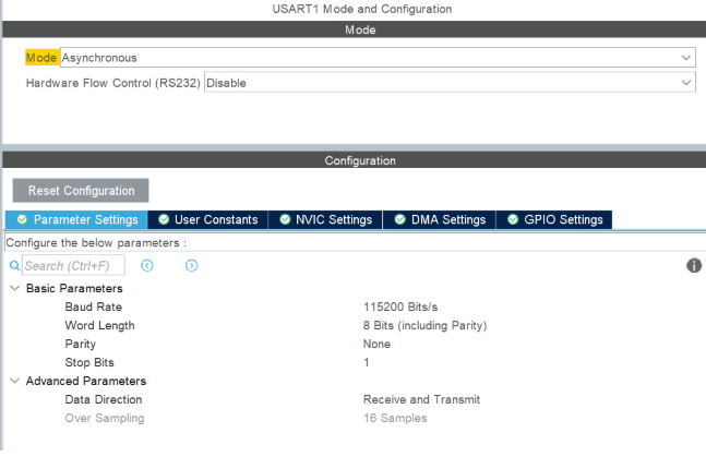

:clipboard: 下一步:配置USART1(调试串口)
第一步:打开USART1配置界面
  1. 在左侧 Connectivity 下找到 USART1
  2. 点击进入配置界面
第二步:基础配置
参数 设置值 Mode Asynchronous Baud Rate 115200 Word Length 8 Bits Stop Bits 1 Parity None Hardware Flow Control None
第三步:配置GPIO引脚
  • PA9 → USART1_TX
  • PA10 → USART1_RX
    第四步:配置中断(可选)
    在 NVIC Settings 中:
  • 勾选 USART1 global interrupt
  • 设置优先级(例如:Preemption Priority: 0, Sub Priority: 1)

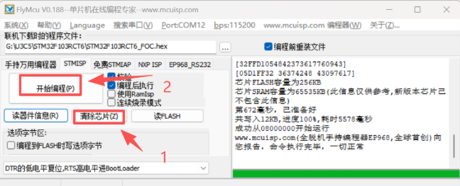

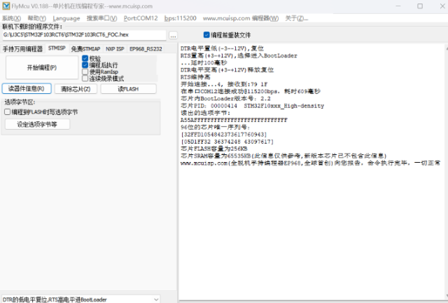

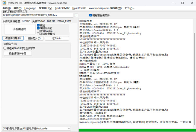

编译程序
cd g:\U3C5\STM32F103RCT6; make clean; make all
下载程序
总结
发现几个现象,每次我下载程序前先清除芯片,然后再下载,成功后按RESET启动,但是也出现很多次程序没有下载成功,让AI改半天也不行,然后无意中发现,重新给板子断电再上电就好了,而且遇见好几次,比如程序改完,灯不闪了,OLED屏不亮了,按RESET不行,AI改几次也不行,这时候可以试试重新断电
