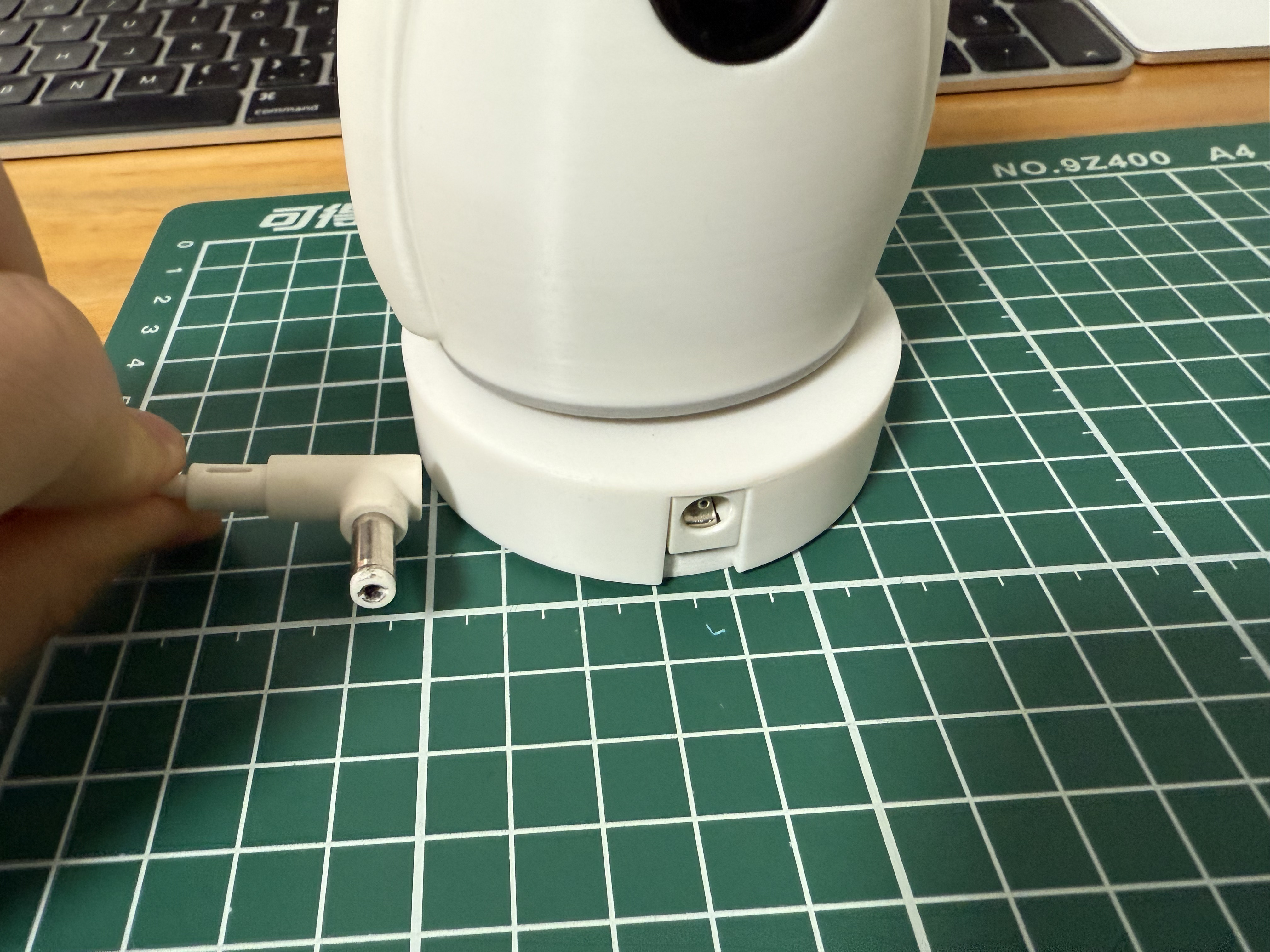

机器人采用的电源是12V的,接口是DC005。

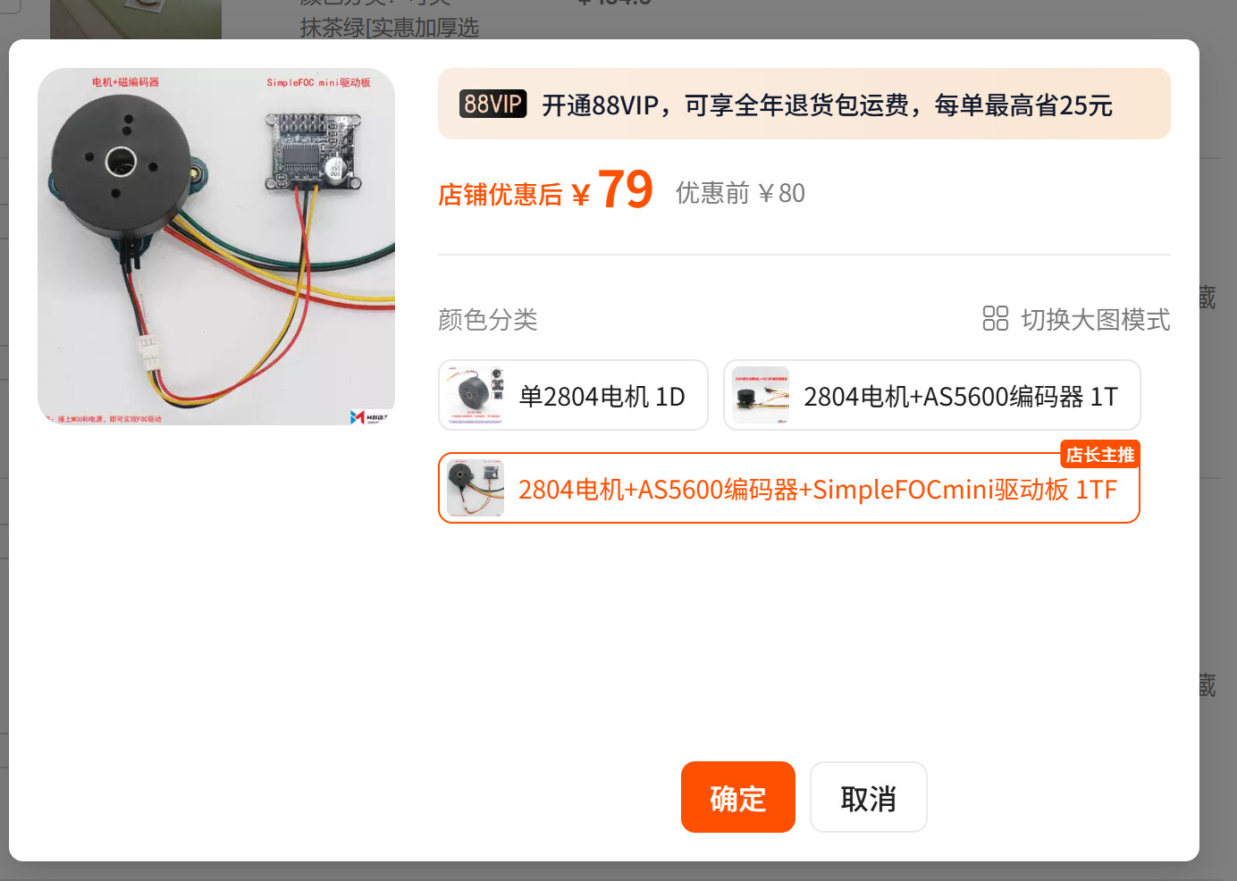

我直接买的这个电机,带驱动板和磁编码器,但是用arduino控制电机的时候,电机嗡嗡的响
