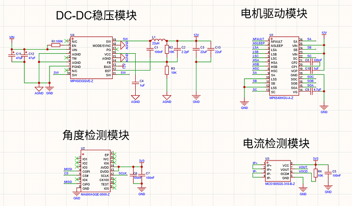

二、原理图(仅模块部分)
根据官方手册,绘制基本的模块原理图。
在绘制过程中发现,MP6540HGU-A-Z芯片集成了电流输出但不完整,而MCS1805GS-310-B-Z虽然电流检测完善但只申请了一片(一般来说需要两片)。后续的电流环需要进一步思考如何实现。
主控则计划使用STM32F103或F405,集成多个控制输入例如CAN、MODBUS。
