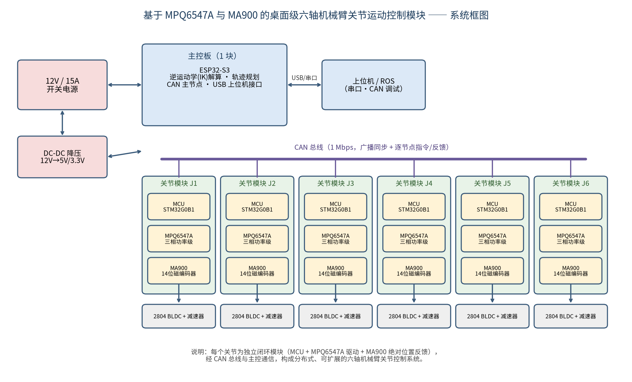

三、系统总体方案
【图片1:系统框图 】
系统采用分布式模块化架构,主要设计决策如下:
1. 单关节独立闭环
每个关节是一个完整独立的控制模块,集成:
  • MCU(STM32G0B1,G0 系列中带 FDCAN 的型号):运行 FOC 算法与 CAN 协议栈
  • MPQ6547A:4V~32V 宽压输入、5.5A 峰值电流的三相功率级,集成低 Rdson MOSFET(高边 60mΩ / 低边 50mΩ),直接驱动 2804 无刷电机
  • MA900:14 位绝对式磁编码器,全差分设计、具备杂散磁场抗扰能力,实现转子位置精确测量
2. 零归零启动
MA900 是绝对式编码器,上电即知绝对位置,无需每次启动做归零校准——这对桌面机械臂的使用便利性提升非常大,也是选择 MA900 而非增量式方案的核心原因。
3. CAN 总线分布式通信
6 个关节模块通过 CAN 总线(1 Mbps)与主控通信,主控(ESP32-S3,自带 TWAI/CAN 控制器)只负责逆运动学解算与轨迹规划,关节闭环控制全部下放到各节点本地完成。这种架构布线简洁(一根双绞线贯穿全臂),且关节数量可自由扩展。
4. 超低噪声 FOC 驱动
基于 SimpleFOC 开源库实现磁场定向控制,配合 MPQ6547A 的低内阻功率级,实现平滑静音、高效率的关节运动——这对教育场景(课堂、实验室)尤为重要。
