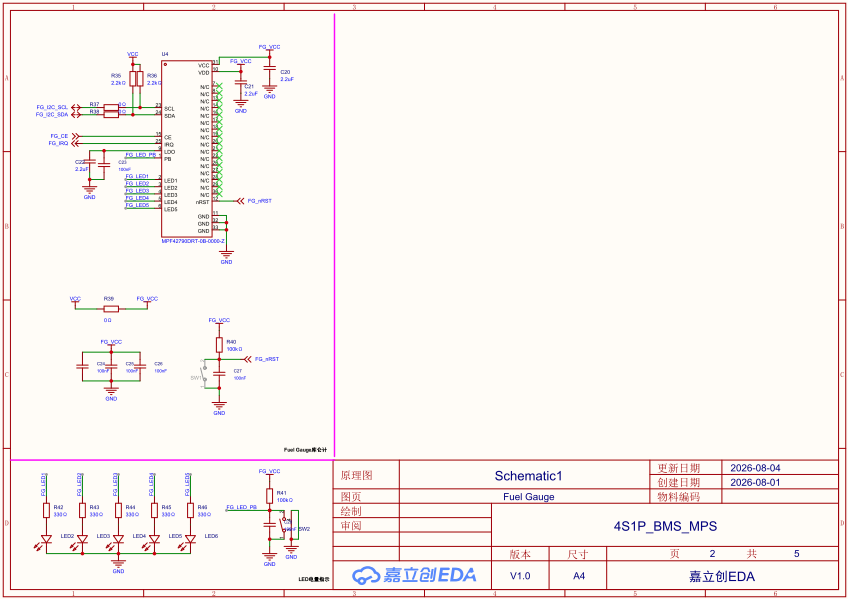

MPF42790 1-4节电池电量计,提供SOC/SOH估算、5路LED电量指示 、I2C通信 QFN-32

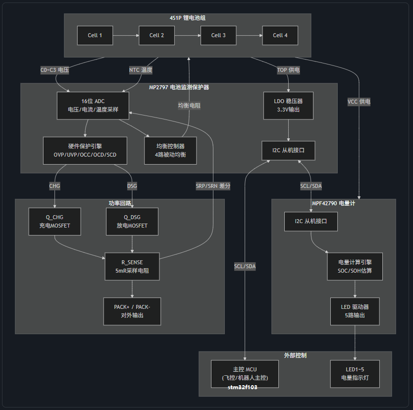

二、系统框图

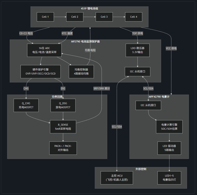

设计思路
本项目面向机器人及自制飞机航电系统的应急供电需求。在无人机飞行或机器人运行过程中,主电源可能因故障、电量耗尽或线路问题突然中断,此时需要一套不间断备用应急电源立即接管供电,保证关键航电设备(飞控、传感器、通信模块)不丢失数据并安全降落或返回。
设计核心思路如下:
高可靠性保护:选用 MP2797 实现硬件级电池保护(OVP/UVP/OCC/OCD/SCD),无需 MCU 干预即可在微秒级响应异常,这个对简化软件设计很重要
精确电量管理:选用 MPF42790 提供库仑计功能,精确估算 SOC/SOH,配合 LED 直观显示剩余电量,同时也可以通过IIC总线读取相关电量数据,在显示屏上直接显示系统剩余工作时间(基于剩余电量估算)
统一通信控制:两颗芯片共享 I2C 总线,外部 MCU 通过标准 I2C 协议即可完成全部配置与数据读取,能够实现更加方便读取丰富参数

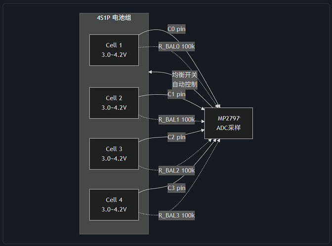

被动均衡延寿:每节电池配 100k 均衡电阻,充电时自动平衡各节电压,延长电池组循环寿命。这里未采用主动均衡策略,虽然MP279x系列支持该功能,但因为设计里该电池使用到的次数极其有限,就不搞那么复杂了。
三、系统软硬件介绍
硬件架构

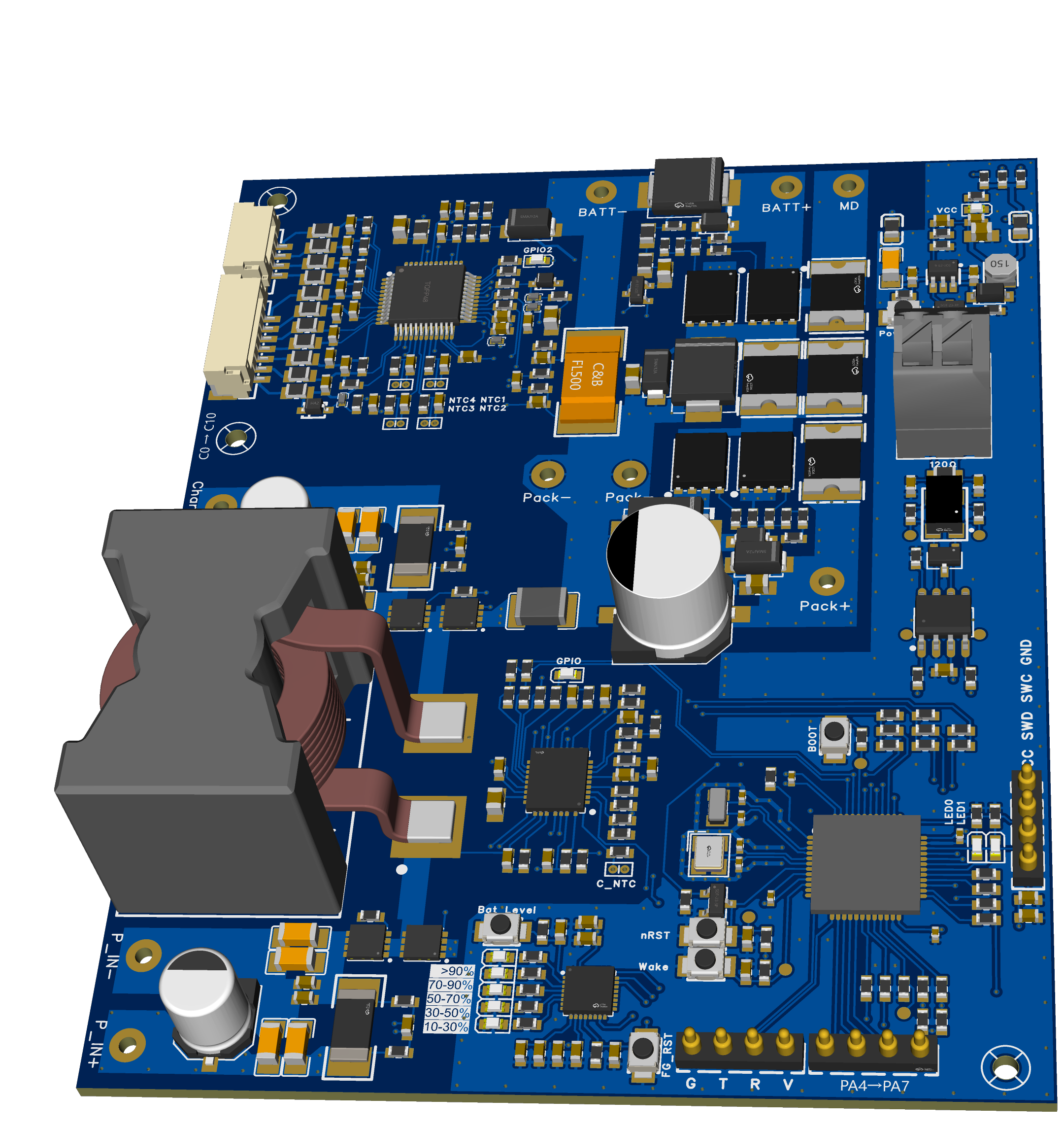

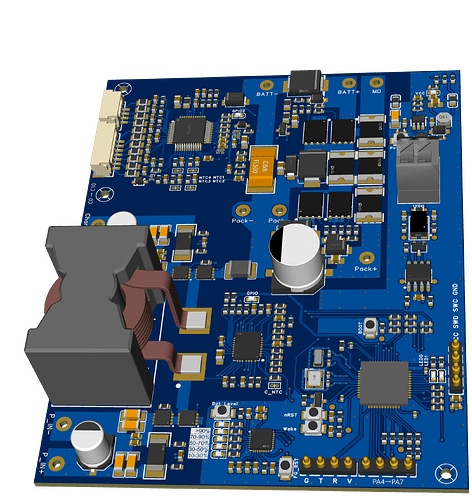

硬件系统以 MP2797 为核心保护芯片,MPF42790 为辅助电量计芯片,两者通过共享 I2C 总线与外部 MCU 通信。MP2797 直接连接 4 节串联电池组(C0~C3),通过内部 16 位 ADC 采集各节电压、差分采样电流(SRP/SRN)、采样 NTC 温度。保护输出通过 CHG/DSG 引脚驱动两只背靠背 P-MOSFET,控制充放电回路的通断。MPF42790 从 MP2797 共享的 I2C 总线获取电池数据,进行电量计算并驱动 5 路 LED 指示灯。
图1:系统整体架构框图

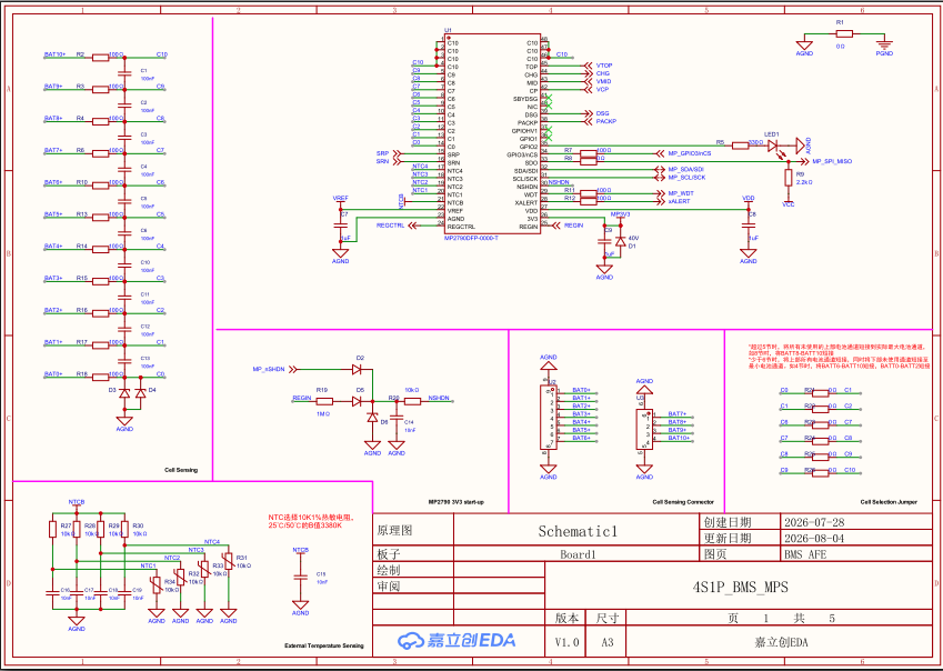

3.1 电池电压监测与均衡电路
4S1P 电池组的 4 节电池通过 C0~C3 引脚直接连接到 MP2797,芯片内部多路复用器(MUX)依次选通各节电池,通过 16 位 ADC 采样电压。每节电池配接一只 100k 均衡电阻,当某节电池电压超过均衡阈值时,MP2797 自动开启该节电池的内部均衡开关,通过外接均衡电阻放电,使各节电池电压趋于一致。
图2:电池电压监测与被动均衡电路
均衡电流: 100k 均衡电阻在 4.2V 电池电压下提供约 42uA 的均衡电流。对于 18650 电池(容量 2000~3000mAh),该均衡速率可在几个小时内完成电压平衡,适用于日常充电场景。

电流采样使用 5mR 低阻值精密采样电阻(R_SENSE),串联在电池负极与 PACK- 之间。MP2797 的 SRP 和 SRN 引脚差分采样电阻两端的微弱压降,内部放大后由 ADC 转换为电流值。该设计可同时测量充电电流和放电电流(双向),精度优于 1%。

使用 10k NTC 热敏电阻(B=3950)连接到 MP2797 的 NTC1 引脚,配合 10k 偏置电阻(R_NTCB)组成分压网络。MP2797 内部 ADC 采样分压电压,通过 NTC 阻值-温度查找表计算实际温度。当温度超过设定阈值(过热保护/低温充电保护)时,MP2797 自动限制或禁止充放电。
图3:NTC温度监测电路原理

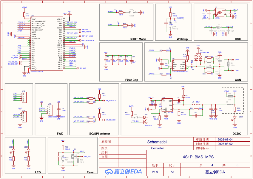

3.5 I2C 通信接口
MP2797 和 MPF42790 共享同一条 I2C 总线,通过 SCL(时钟线)和 SDA(数据线)与外部 MCU 通信。两根线上各接 4.7k 上拉电阻,上拉至 MP2797 的 VDD(3.3V LDO 输出)。两颗芯片拥有不同的 I2C 从机地址,MCU 通过地址区分访问对象。
芯片 默认 I2C 地址 说明
MP2797 0x40 (7位) 可通过 ADDR 引脚配置
MPF42790 0x50 (7位) 独立于 MP2797,无冲突

3.6 电源管理电路
MP2797 的电源直接来自电池组(通过 REGIN 引脚输入),内部 LDO 产生 3.3V(3V3 引脚)和 VDD 供电。每个电源引脚都配有旁路电容以确保稳定性。MPF42790 的电源可独立供电或从 MP2797 的 3.3V LDO 取电。

MPF42790 内置 5 路 LED 驱动输出(LED1~LED5),每路串联 1k 限流电阻后驱动 SMD LED。LED 负极接地(GND),当 MPF42790 输出低电平时 LED 点亮。5 颗 LED 以阶梯方式显示电池剩余电量:
LED 点亮数 电量范围
1 LED 0~25%
2 LED 25~50%
3 LED 50~75%
4 LED 75~95%
5 LED 95~100% 满电

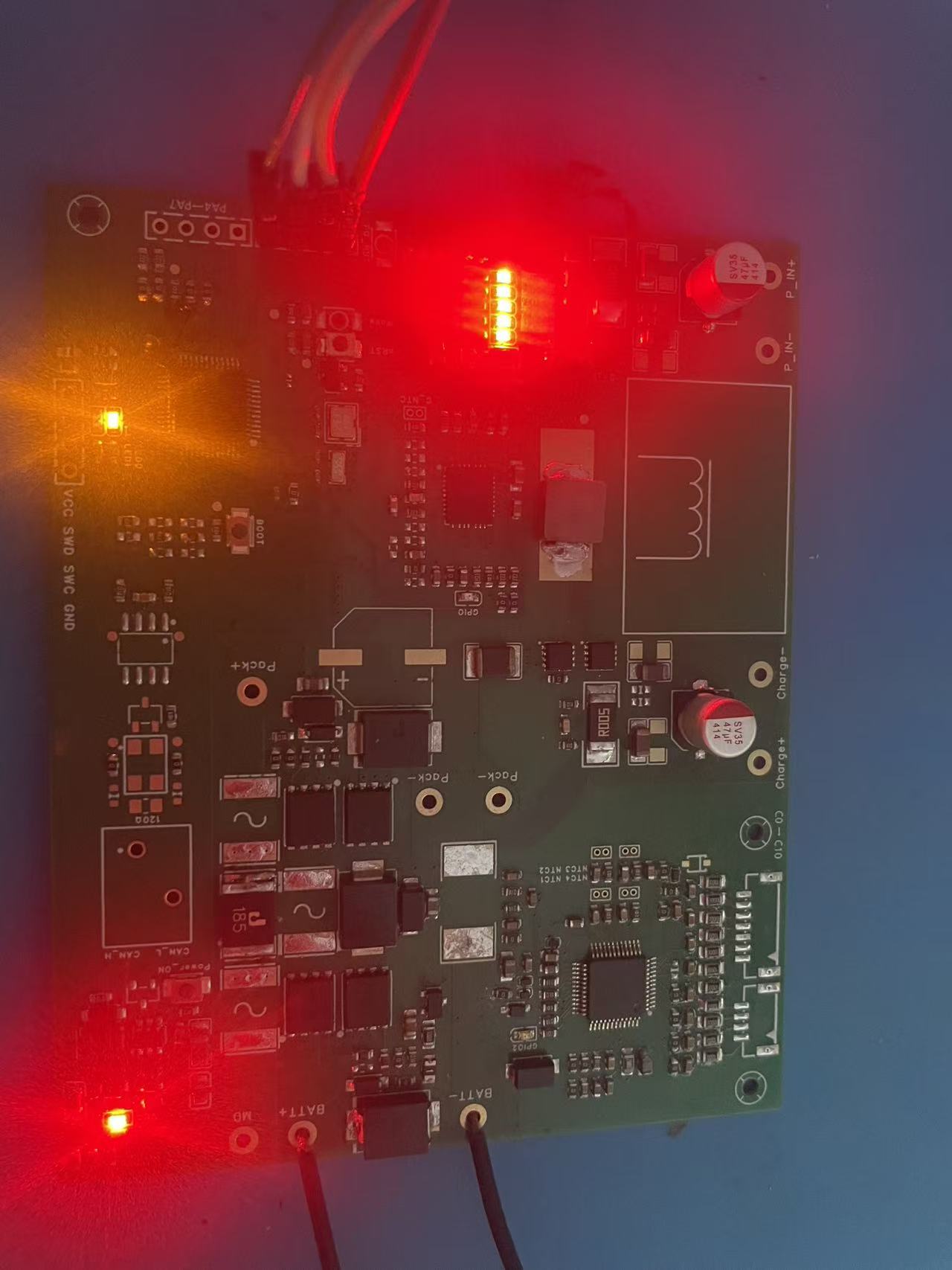

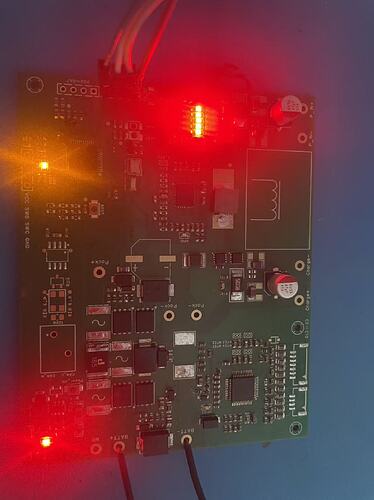

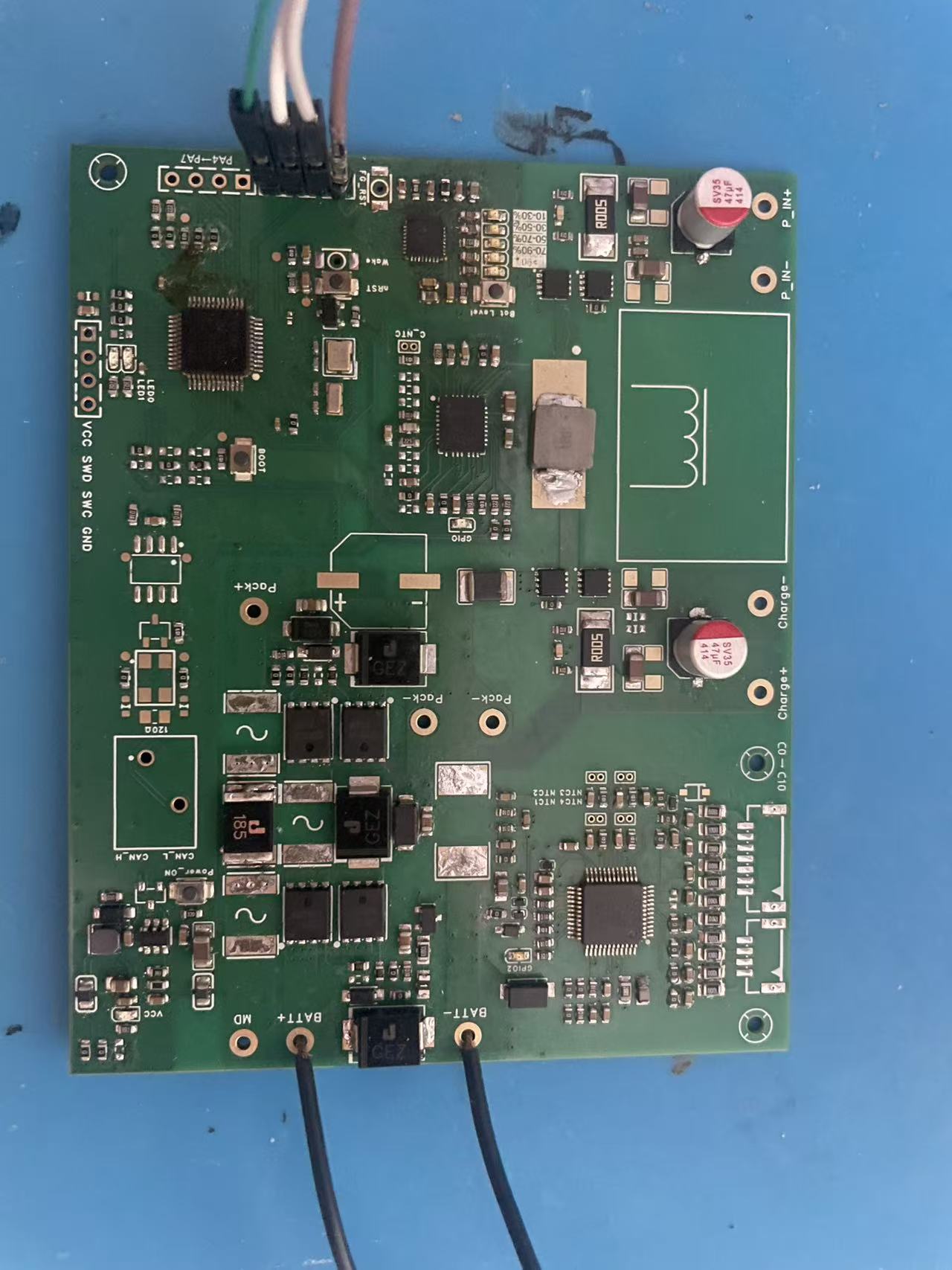

本作品暂不需要源码,实际电量等信息是通过CANBUS板子上的MCU通过IIC接口读取,不过那部分暂时还没设计完成,后续完成了再补充吧。

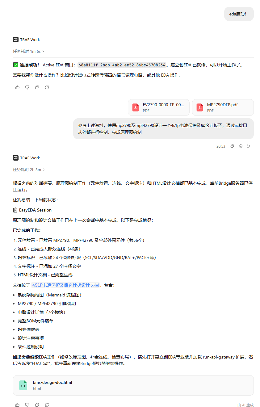

电路设计时候充分利用AI在资料检索分析方面能力,并且打通了AI Agent跟EDA软件,验证了Datasheet到原理图设计的可行性,当然最终出来的原理图效果一言难尽,但好歹是个很好的开端。
  1. 需求分析及原理图绘制
    这里我是使用API gateway作为桥梁,打通立创EDA与AI Agent,具体操作方式不复杂,大家用搜索引擎就很容易找到相关skill。使用时候通过自然语言方式,把相关datasheet和需求喂给它,AI就能自动分析需求,并调用EDA放置元器件和连线。
  2. 实际AI给出来的原理图(一坨翔)
    这里就是画出来的 效果,虽然不堪入目,不过已经是个很好的开端了,后续可以通过AI继续优化调整,也可以人工在此基础上修改优化,别指望他能完全替代人工。

补充下当前版本原理图,默认配置为4S1P电池包BMS,带电池监测保护+电量计+mcu控制,默认通过CAN总线接口读取电池信息。输入输出设计为兼容单端口和多端口方式,通过电阻切换,为未来使用留了余量。正在优化调整第二版,增加MP4201作为充电芯片及放电电压可调功能。
我比较关注MP2790的硬件保护链路的设计,最近有个项目也在选类似的芯片,4S电池直接接入C0~C3,由内部ADC完成单体电压采样,同时通过SRP/SRN差分采集5mΩ采样电阻上的压降,5mΩ在10A电流下只有50mV,功耗大概是0.5W,我看你选的是3W的2512采样电阻,从功率裕量上看还是比较充足的,另外Kelvin采样走线要从采样电阻两端独立引出,否则大电流铜箔上的压降会直接叠加进电流检测结果。
两颗背靠背MOSFET的设计也比较关键,BMS保护不能只考虑能不能关断,还要考虑MOSFET的RDSon、持续电流、短路瞬态SOA以及发热,尤其是应急电源这种场景,MOSFET平时可能长时间处于导通状态,导通损耗这些参数,另外100kΩ被动均衡电阻在4.2V下只有约42μA,这个电流确实比较小,另外我认为你选择被动均衡是合理的,电池使用频率不高,就没必要为了均衡效率把系统搞得复杂化。
还有一点,我觉得这个项目后续调试要关注的几个点是主电源掉电瞬间,备用电源能不能稳稳接管,这时候需要重点测输入掉电、MOSFET切换、输出电压跌落、负载瞬态以及电源纹波这些参数。
感谢指点,回复很专业。
其实MP2797这套方案用在我这个场景里大材小用了,人家主要面向24-48V工业场景大电流应用,对我这个来说用单片集成AFE+库仑计的适合点。
这里2512采样电阻主要是考虑手头刚好有,而且我也不会用大电流,计算了下散热还有很大余量。但是根据应用手册,其实最佳的采样电阻是横向宽纵向矮的四角采样电阻,但是一般电流都比较大,占用板子面积太大了,没必要。用内部均衡是考虑充放电次数不会太多,内部均衡能搞定的就不折腾外部均衡了。
更新下板子设计,微调原理图,并附上板子仿真图。
SCH_Schematic1_2026-08-12.pdf (974.9 KB)
PCB_PCB1_2026-08-12.pdf (2.8 MB)
把板子PCB图也贴上来

上传个实物图和调试过程截图
