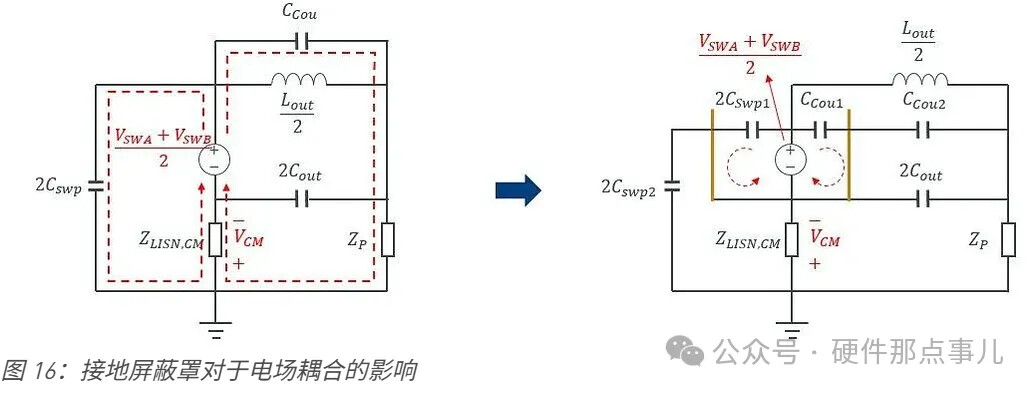

最后再看屏蔽罩为什么一定要接地这个问题
这个地方特别容易踩坑,有人看到EMI不好,于是给高速噪声区域扣了一个金属罩,结果EMI没怎么下降,问题可能就出在屏蔽罩没有正确接地。对于电场耦合,接地后的屏蔽罩可以把原本耦合到输出线和参考地的高频噪声电流,直接引回噪声源附近的地。

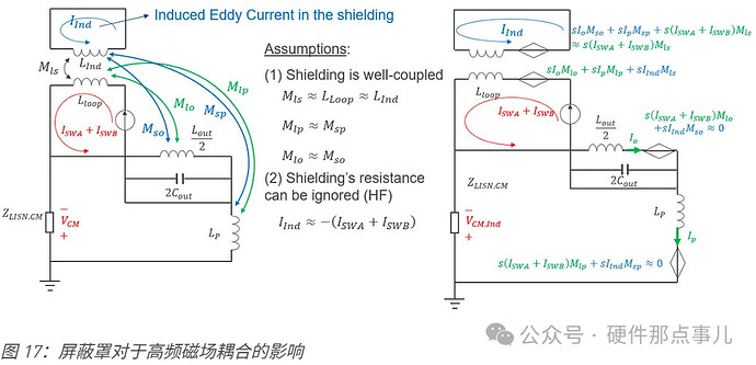

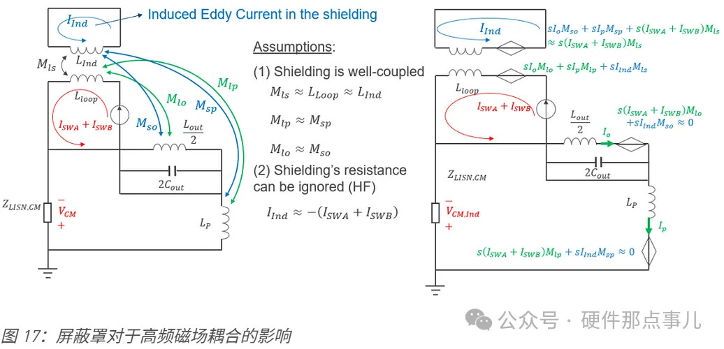

原本dv/dt节点 → 输出线 → 参考地 → LISN变成dv/dt节点 → 屏蔽罩 → 噪声源附近的地噪声电流不再经过LISN,自然就不会以同样的方式表现为传导EMI。对于高频磁场,屏蔽罩还可以通过涡流产生抵消作用,降低高频磁场向外辐射和耦合的程度。

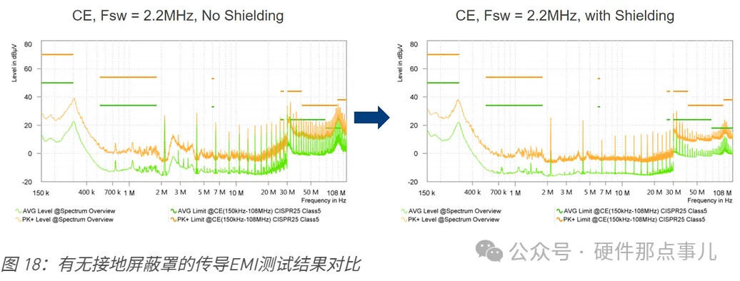

最终测试结果显示:
2m输出线 + 接地屏蔽罩后,可以满足CISPR 25 Class 5要求,并获得约6dB裕量。
