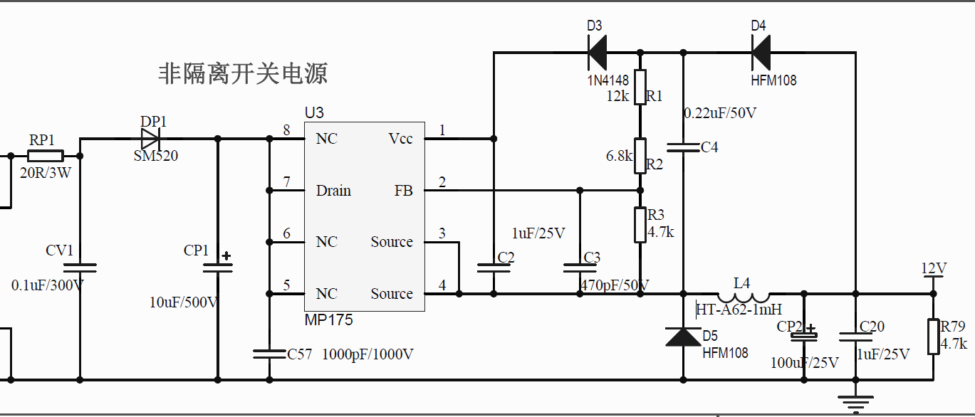

技术专家,你好!我用了mp175做AC-DC开关电源,设计原理图见下图,12V电源没有接重负载时(接DC-DC转成3.3V,负载是几个灯和一个单片机,12V电压飘到16V。接上重负载以后(12V直接给负载供电,约50MA),电压就稳定在11.5V了。了。接上重负载,电压上电1S左右电压13.5V左右,过2秒才会自动调整到11.5V,这是怎么回事
按照电阻分压,输出应该是12.15V才对。请问这是怎么回事?改如何解决?
检察下Layout,FB的走线很关键。
Hi customer, 该电源架构为 高压-Buck电源, 控制芯片实际调节的电压是C4的电压,而C4的电压和CP2的电压存在一定的关联。
因此,在我们配置电源是,C4/R1/R2/R3的取值要和CP2的取值参照数据手册的范围去取。如果C4很小,R1/R2/R3很大,此时负载调整率会差一些。、
解决方案:C4取值范围0.47-1uF, R1//R2//R3 总阻值100k左右。
